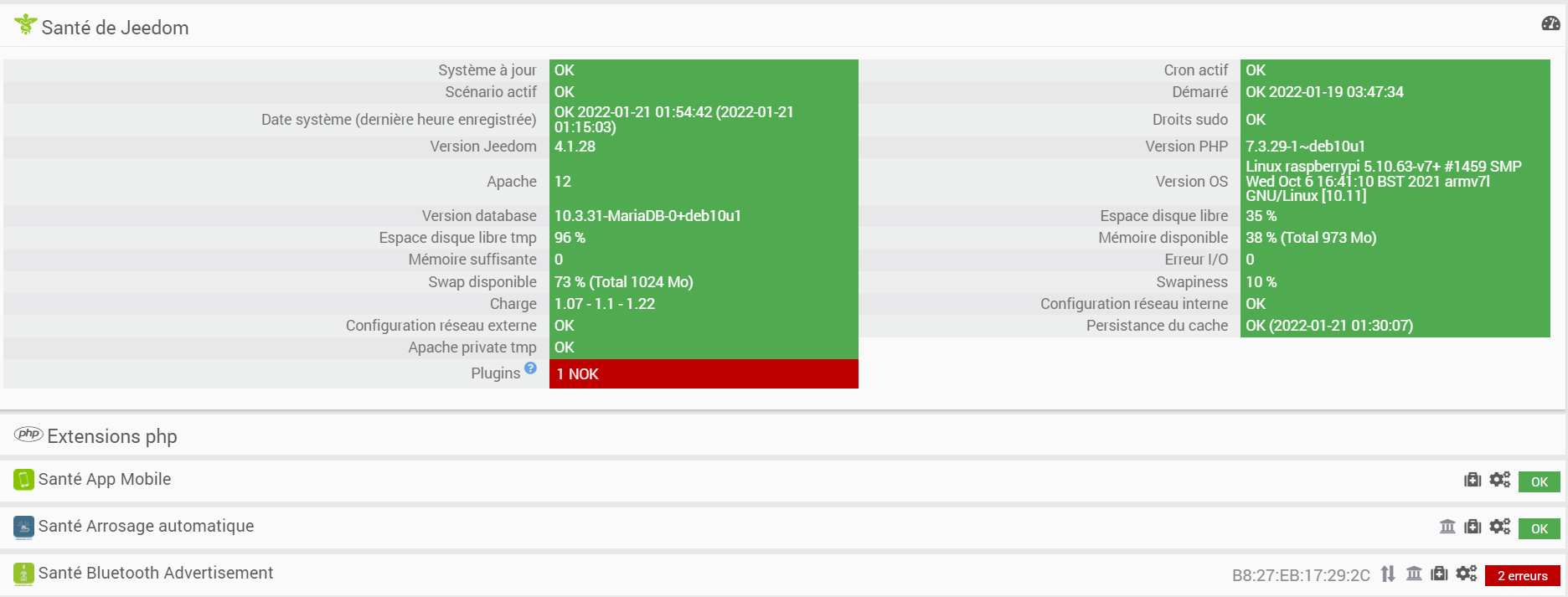

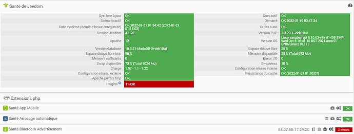

Voici la page santé, un seul problème sur BLEA :

OK, second essai…
Page santé Jeedom :

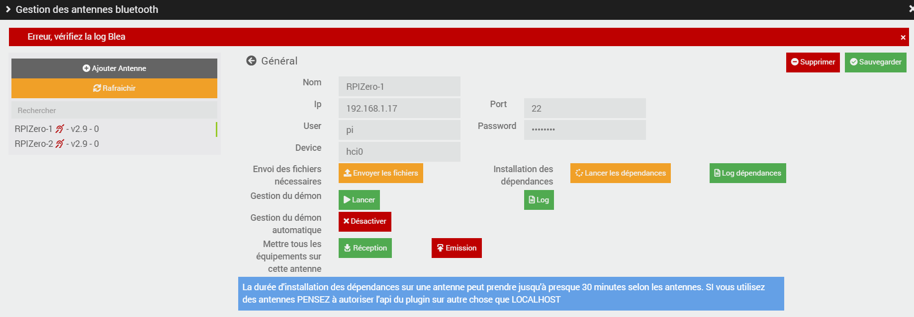

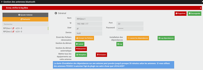

Quand je veux ouvrir les log des antennes - par exemple ici la numéro 1 - je reçois un bandeau rouge d’alerte « Erreur, vérifier la log BLEA », c’est pour cela que j’ai mis cette log BLEA dans le message. Voici ce que je reçois :
J’espère que cela aidera un peu plus, merci pour la patience :slight_smile:

Et dans la config du plug-in il n’y a pas déjà des logs des antennes ?
Je peux voir une capture d’écran ?
