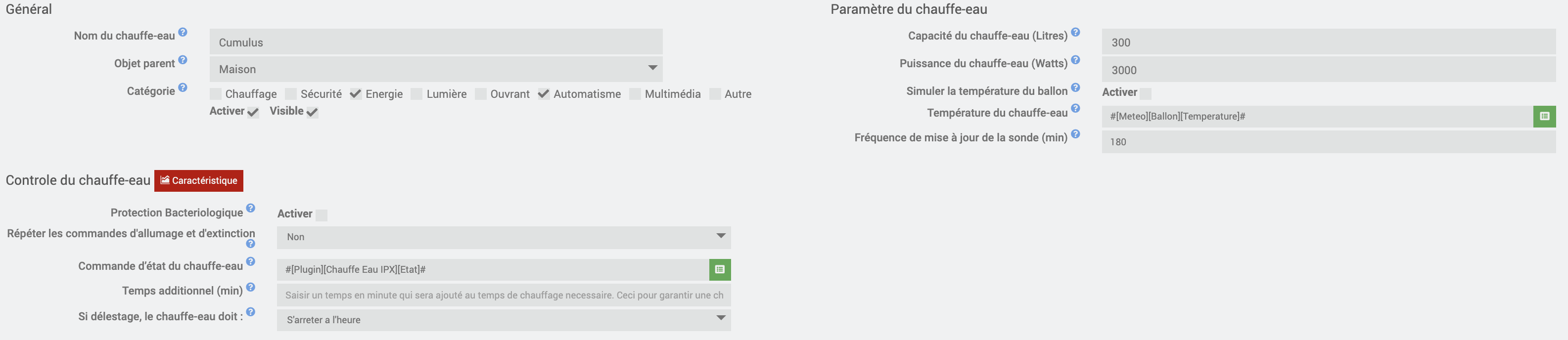

Je viens d’installer le plugin et je voudrais m’oter d’un doute. C’est le 1° lancement du plugin et il m’annonce un temps de 09H de chauffe ;
Hors je sais qu’une chauffe pleine est aux alentours de 4-5 Heures.
le plugin est bien configuré : 300L pour 3000W
Est ce que cette durée est « normale » pour un 1° tour de chauffe ?
Merci bcp
Tu utilise la simulation de température ?
Comme il ne connaît pas la valeur il initialise avec la température de la pièce.
Les chauffe suivant seront plus courte
Non c’est la vraie temperature du ballon avec un ds18B20.
OK, dans tous les cas le plugin vas s’affiner avec l’usage.
Le temps est long car il prend en compte la perte de température jusqu’à la prochaine chauffe
Merci, je laisse tourner 1 semaine pour voir
