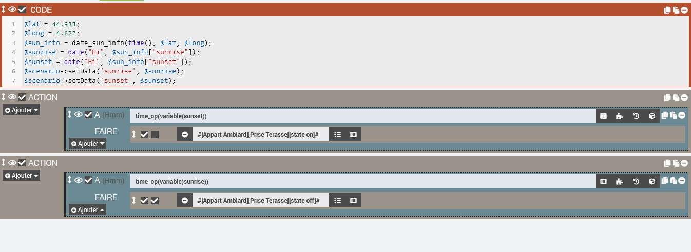

Bonjour à tous, voilà je vous sollicite pour un petit soucis de scénario, je souhaiterais programmer mes lumières de noël via un scenario et une prise connectée via le levé et couché du soleil.
Normalement ça je maitrise, notamment grâce à l’aide que j’ai pu avoir ici, mais là je n’arrive pas à comprendre pourquoi ça ne fonctionne pas.
Voici mon scenario:
Et le log que j’obtiens une fois lancé:

Je n’arrive pas à faire calculer l’heure de lever de soleil au sein du même scénario. J’ai essayé un sleep de 2 secondes entre les deux actions, idem (visible sur les logs au dessus) J’ai tenté de créer un second scenario rien que pour le lever du soleil, avec exactement la même syntaxe et là ça fonctionne.
Je pourrais me résoudre à simplement mettre en route deux scénario, mais ça ne me parait pas « propre »
Quelqu’un as une idée ?
Raphaël

Tu as un problème de parenthèse :
Elle n’est pas dans le bon sens.
Et ceci dit, étant donné que tu ne fais pas de calcul, le time_op n’est pas utile.
Je pense que tu peux mettre juste « variable(sunset) » et « variable(sunrise) » dans tes bloc « A ». :wink:

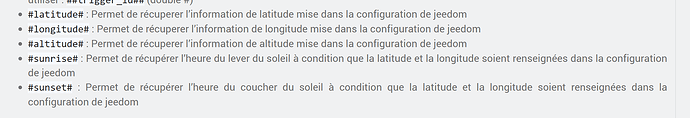

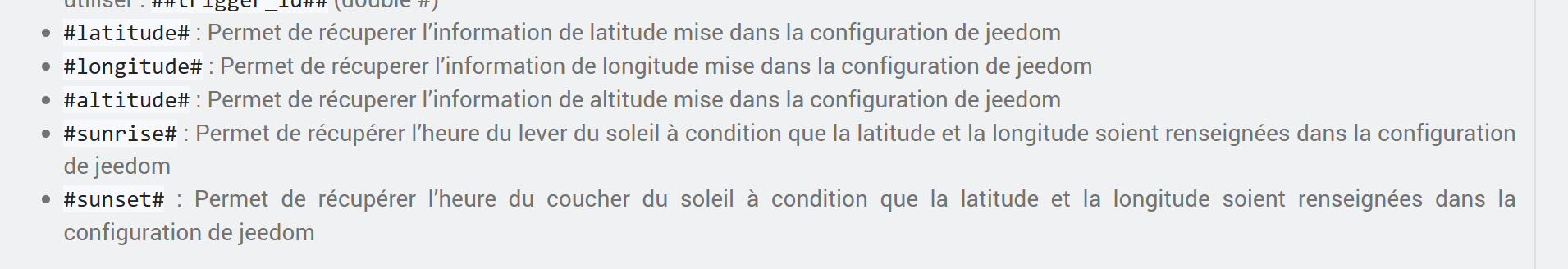

Encore plus simple en utilisant les tags #sunset# et #sunrise# et plus besoin du bloc code

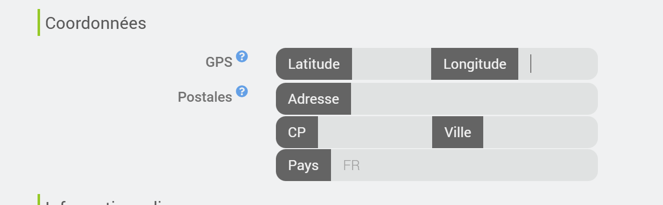

Je me demande comment cela peut fonctionner ? Par exemple, comment jeedom sais dans quelle région du globe je me trouve ?
Merci :slight_smile:
Dans la configuration, onglet Général

Sunrise et sunset ont surtt ete integres au core donc inutile davoir un bloc code pour cela !!
Déjà dit - Lire messages précédents :yum:
Ce qui est royal c’est que cela fait partie de Jeedom et qu’il est inutile de se compliquer la vie

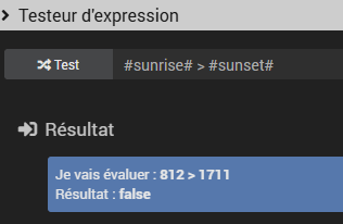

La preuve
De plus time_op est pour faire des opérations sur les heures, là il n’y en a aucune, c’est donc inutile…
