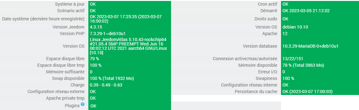

voici des informations pour compléter ma demande:
une copie de la page santé:
je parle effectivement de daemon qui s’arrête car pour pouvoir avoir une info je suis obligé de relancer le daemon.
