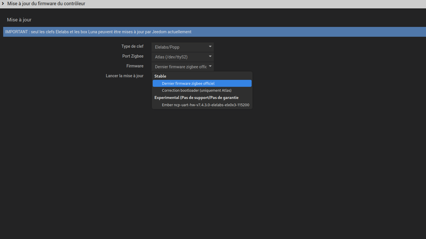

Pour partager mon expérience sur Atlas et la mise à jour du firmware avec Ember ncp-uart-hw-v7.4.3.0-elelabs-el0x3-115200 via le plugin z2m (=Jeezigbee):
  • J’utilise le contrôleur zigbee intégré à l’atlas.
  • La mise à jour s’est super bien passée. Tout est automatique avec le plugin Jeezigbee.
  • J’ai suivi la procédure indiquée sur cette page (attention à bien sélectionner le type de contrôleur : « ember » dans la configuration du plugin). Merci @akenad ! :slight_smile:
  • Je ne sais pas si c’est nécessaire, mais j’ai redémarré la box et relancé les dépendances du plugin z2m après la mise à jour.
L’utilisation des plugs n’a pas été immédiate, il y a eu qq délais entre les commandes envoyées par jeedom et la réaction des plugs.
Tous mes capteurs sont restés sur le réseau. Aucun ré-apprentissage nécessaire !
Tout fonctionne. Pour le moment, j’ai l’impression que la qualité de connexion de mes prises/capteurs/autres est améliorée. Je ne peux pas dire si c’est lié à ember.

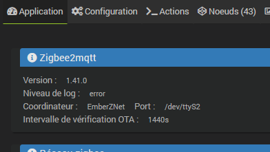

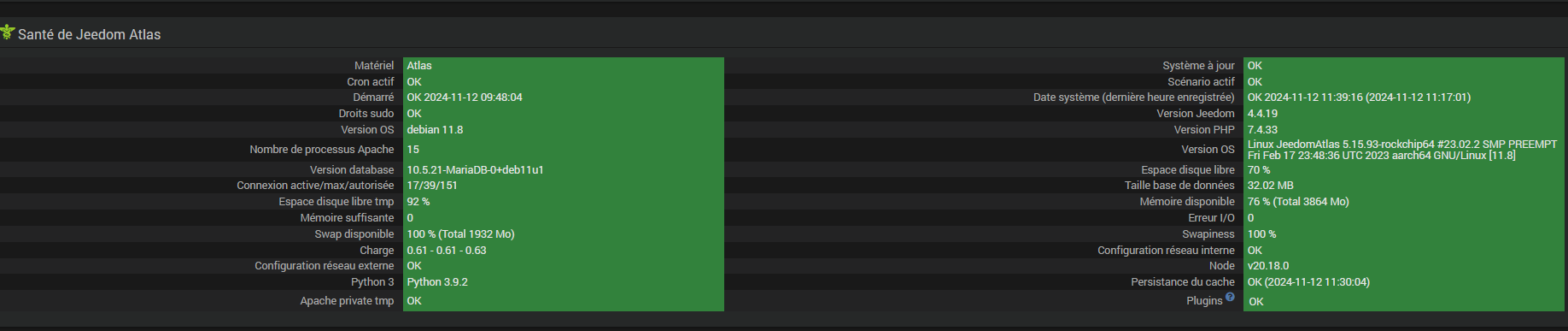

Si cela peut aider, ma conf Jeedom et Jeezigbee après la màj :

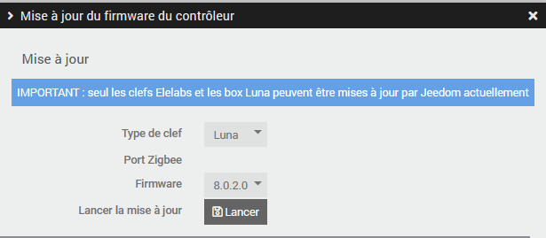

    EDIT 27/05/2025 : avec Jeezigbee Beta 2025-05-08, Luna, mise à jour firmware 8.0.2.
Luna-JeeZigbee-maj-firmware-8.0.2.0
akenad :slight_smile:
Sur la box atlas un message indique que ember est expérimental pas de support et de garantie
Que faire?
Ceux qui sont joueurs le font, je l’ai fais, et ça fonctionne.
Si problème tenter la correction bootloader
ou il suffit d’acquérir une contrôleur zigbee externe.
