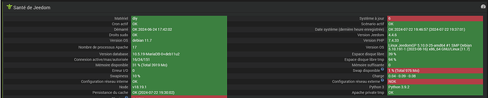

Note : Les éléments en rouge dans la santé ne devraient pas influer sur l’histoire

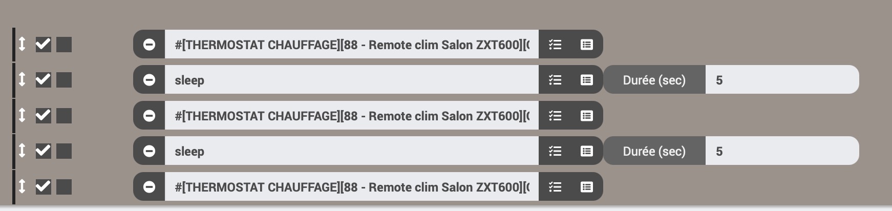

J’ai fais ce scénario pour ton test :
et j’ai le résultat suivant :
Capture d’écran 2024-07-23 à 16.35.03
Là je me met en mode clim 2, j’éteins mode 0 et j’exécute le scénario :
je me retrouve bien On en mode 2
Je pense que tu as compris quand-même :laughing:.
