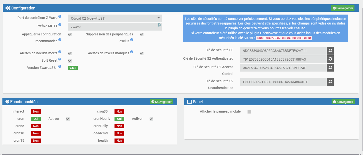

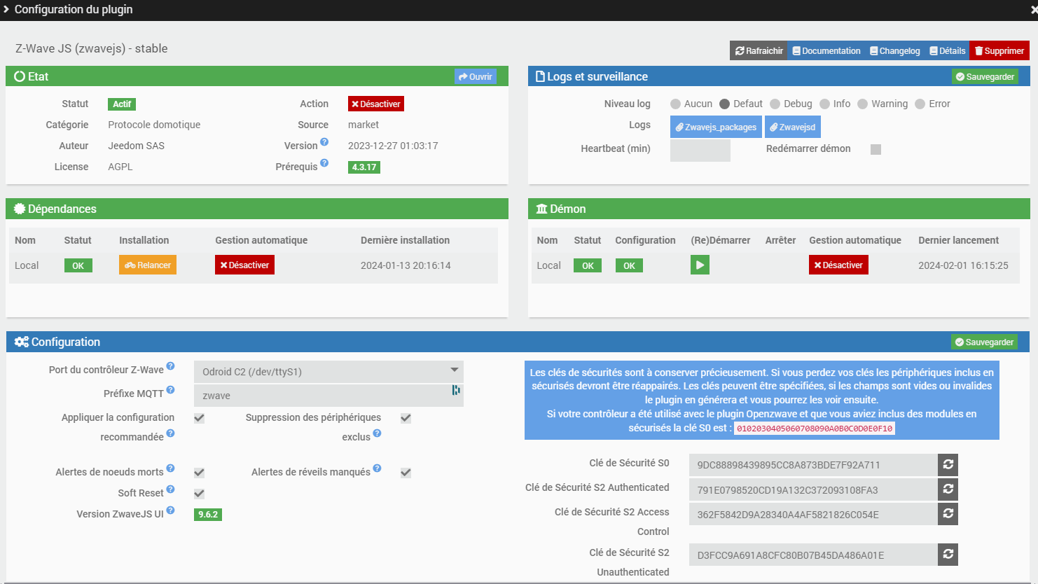

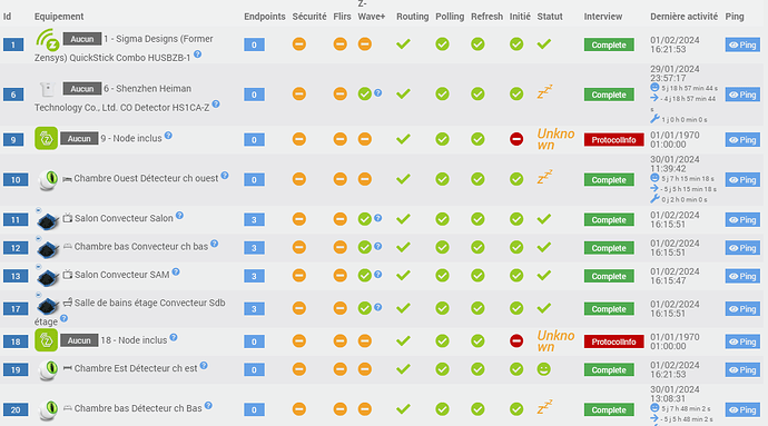

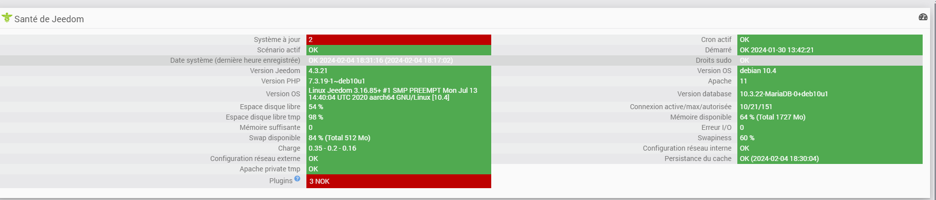

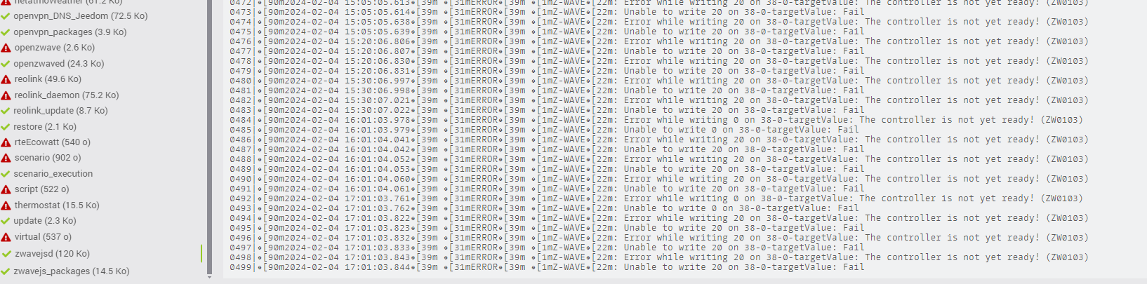

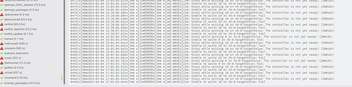

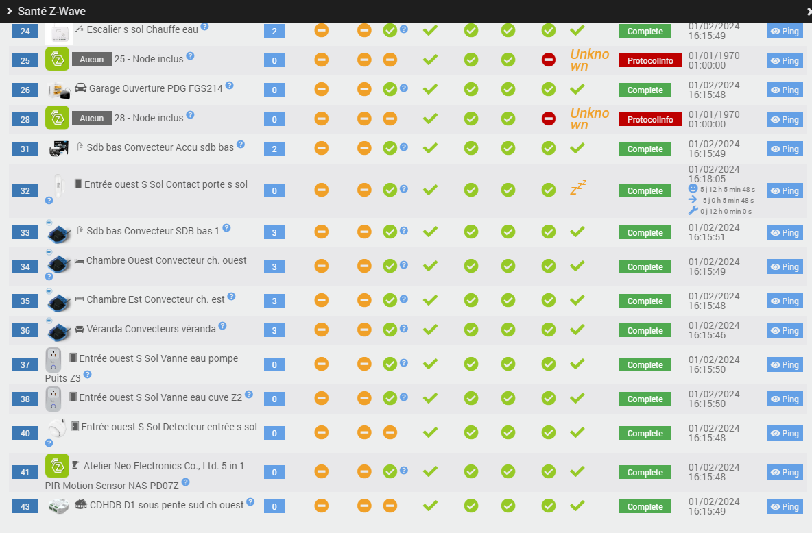

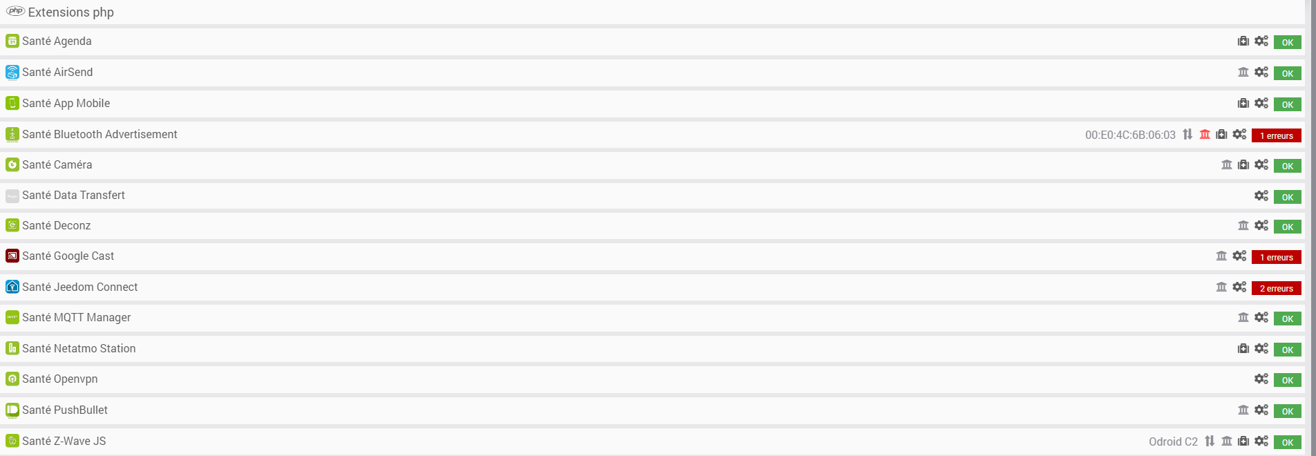

Bonjour la communauté , encore un souci après restauration sauvegarde, j’ai inclus à nouveau tous mes objets dans zwaves JS , beaucoup sont revenus seuls . Tout fonctionnais bien , après avoir réglé un soucis avec déconz , plus aucuns objets z waves ne réagissent , même pas de messages !!
voici quelques imprim écrans !

Sélectionne le port du contrôleur « by-id ».
Si toujours NOK : débranche la clé 15 min.
Sur une smart zwave le contrôleur zwave est intégré, le contrôleur zwave n’est donc pas une clé USB. Le port du contrôleur zwave n’est donc pas de type /dev/serial/by-id.
@jeanlouar : peut-être essayer de décocher soft reset dans la configuration zwavejs et redémarrer le démon.
akenad :slight_smile:
Bonjour Akenad , effectivement la clé est integrée , et bingo en décochant « soft reset », et en redemarant le démon , tout à l’air d’être revenu !!
