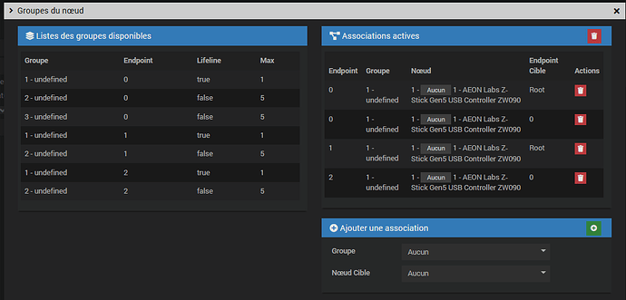

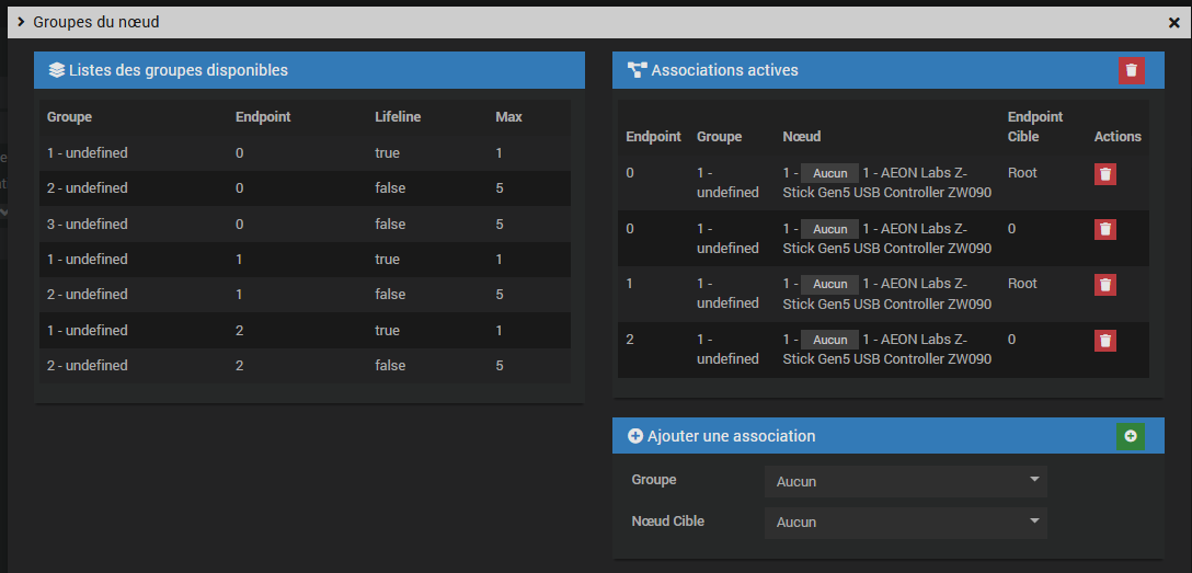

Sur Jeedom 4.4.20, suite au passage de la dernière mise à jour du plugin-zwavejs (celle du 4/11/2025) avec passage à la version 11.2.1 de ZwaveJsUI, je ne vois plus aucun groupe sur l’ensemble de mes modules.
Par exemple ci dessous pour un FGR-223 :
  • ZwaveJS UI 11.2.1

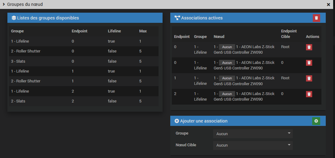

  • ZwaveJS UI 10.5.1
Avez-vous le même comportement ?

Dans zwavejsUI les noms des groupes sont bien affichés.
