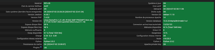

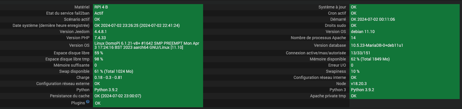

Voici également la page santé de mon jeedom :
Je précise qu’avant le crash de ma table d’historique, j’étais en Debian 10 et OpenZwave et que tout fonctionnait parfaitement.

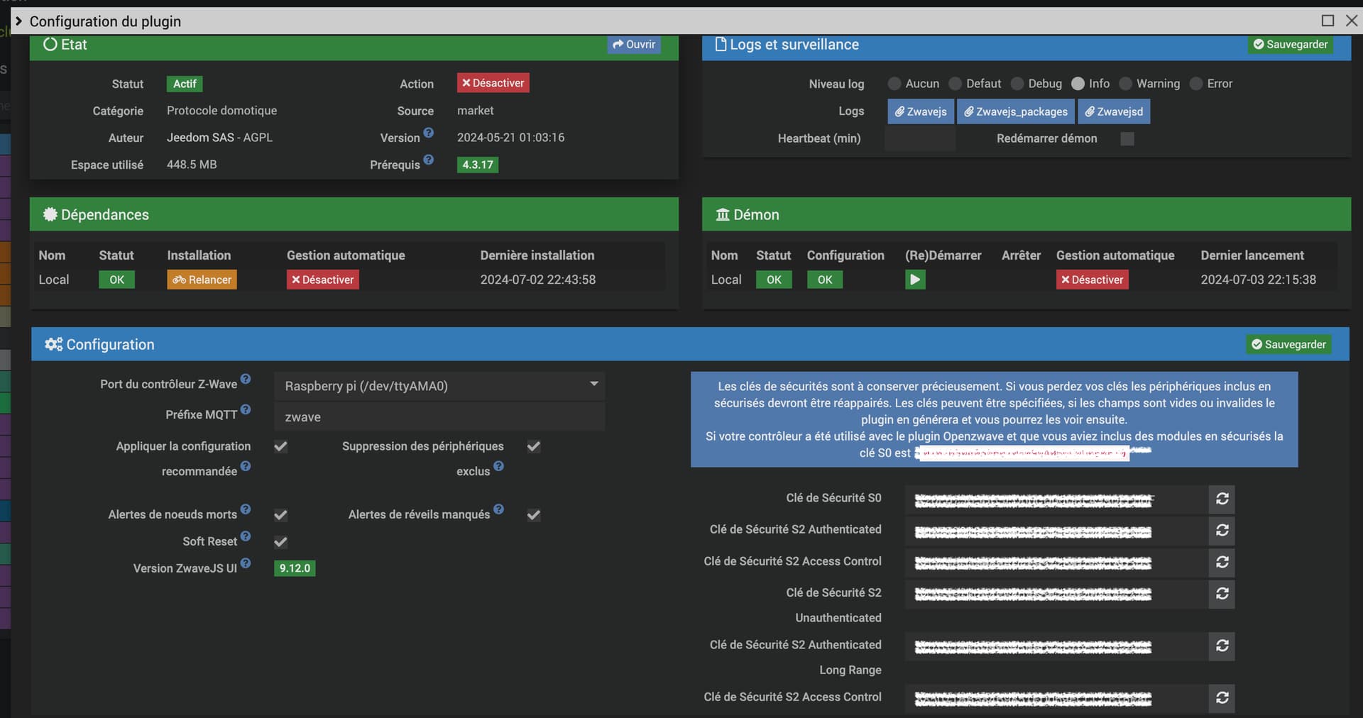

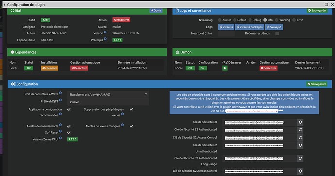

Montrez la page de config (entièrement!)

Voici la page de config entière. Il n’y a pas de heartbeat

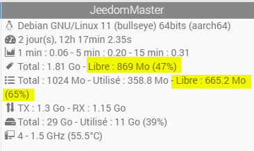

J’avais lu le problème de mémoire également. C’est pour cela que j’ai augmenté le swap en pensant que ça aurait un impact positif mais ça n’a rien changé. Je ne suis d’ailleurs pas certain que ça ait quelque chose à voir … voici la quantité de mémoire utilisée :

Concernant le problème de manque de mémoire, je ne pense pas car j’ai de la marge :
