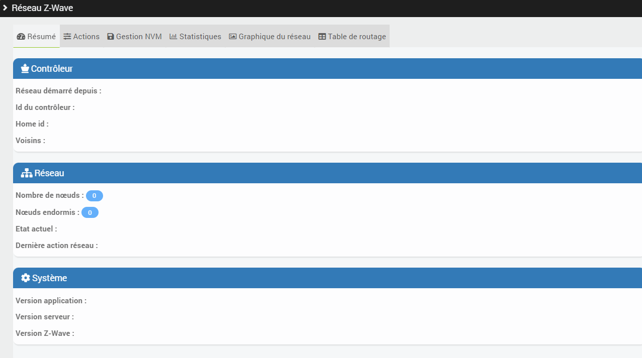

seulement après avoir tenté de résoudre le message de zwave driver:

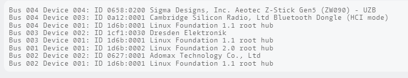

j’ai tenté de changer le port du contrôleur mais depuis plus rien ne semble fonctionner:
j’ai pourtant vérifié avec lsusb que ma clé est bien active et c’est ok:
ou est donc mon soucis?
je suis en DIY sur machine virtuelle pour information et sous openzwave le port etait configuré en auto

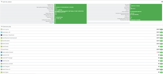

Montre la.configuration du plugin et la page sante jeedom

santé de jeedom:

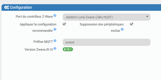

Configuration du plugin:
pour les clés de sécurité et autres je n’ai rien touché

De mémoire c’est pas ttys2 sur la luna pour le port zwave?
C’est sûrement dans la documentation quelque part.
Edit: mais ce n’est pas une luna en fait. C’est quel box?
Je comprends pas il est sur vm non
je ne tourne pas sur une luna mais sur une diy machine virtuelle sur mon nas

Pourtant si clé usb ça sera bien ttyacmX
Configures ça et ensuite démarres le démon et remontres la page réseau.
En mettant les logs en debug ca dit quoi le démarrage on aura peut etre plus d’informations

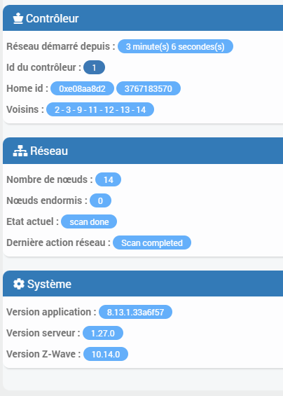

j’ai progressé avec ca
cela semble se résoudre
Tu as plusieurs cles usb dc il faut trouver le bon ds la.config du plugin celui qui correspond a la cle zwave et pas une cle usb ou autre car sinon ca parlera pas au plugin.
Dc tu as trouvé le.bon port de la cle zwave dc ton reseau est demarre
tout semble désormais fonctionner y compris le driver zwave qui semblait etre le probleme intitial
merci pour votre aide
