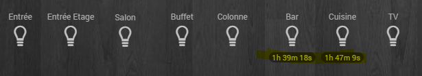

J’ai néanmoins une petite question, j’ai deux modules parmi tous qui ont un affichage équipement différent que je n’arrive pas à modifier.
Comme vous pouvez le voir j’ai un délai qui s’affiche sur les lumières Bar et Cuisine.
C’est un module FGS222 - Double Relay Switch 2x1.5kW
J’ai également la même chose pour des détecteur d’ouverture Fibaro ( mais là ca m’embête moins)
Auriez vous une astuce pour supprimer l’affichage du délai ?

bonjour,
pour supprimer le temps, il suffit d’éditer les propriétés de l’état et de choisir le widget Light et pas TimeLight.
Mince j’ai fait attention à l’affichage sur l’ état et pas les actions On et Off !!!
Merci Neurall c’est résolu !
