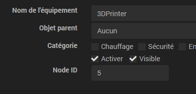

Il y a quelque temp j’avais installé un module pour allumer mon aquarium. Comme je l’ai arrété, j’ai recyclé le module et donc renommé.
Dans la page santé de zwave :
On voit le nom initial lors de la création
Maintenant le module :
Donc dans la page santé le nom ne s’est pas mis à jour, je ne sais pas quand c’est apparu mais j’avais déjà fait ce genre de rename et je n’avais pas eu le souci
