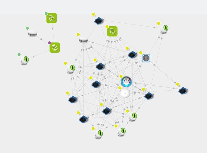

bonjour,
C’est étrange, je n’ai aucune communication directe entre un module sur secteur et le dongle zwave?
Sachant que :
  • uniquement les equipements sur secteur font le routage
  • toutes les communications ont des sauts
  • aucun equiepement sur secteur n’est joignable du controleur
comment est-ce possible que le reseau z-wave fonctionne ?
note : les 2 equipements non identifiés sont 1/smoke sensor et 2/ télécommande (ils attendent le réveil)
Je rebondit sur ta remarque car je me suis posé la même question.
J’avais un temps que des liaisons directes et là, même en soignant les noeuds, impossible de les retrouver. Pourtant, je n’ai que 2 modules branchés sur le courant et ils sont proches du dongle Z-Stick Gen 5 de mon Atlas.
Le tout tourne avec la beta de Z-Wave JS, lors de ma migration, j’avais aucun saut et elle s’affichaient correctement.
À noter que tout fonctionne bien, raison pour laquelle je n’ai rien remonté sur le forum.
L’affichage proposé par les fonctions d’analyse réseau ont tjrs été un peu olé olé aussi bien en Zwave qu’en Zigbee. Donc il ne faut pas leur attacher plus d’importance qu’un simple indicateur sans consistance.
Je pensais ZWave js le mieux que l’on puisse faire
Le souci n’est pas le protocole Zwave ou Zigbee mais plutôt les couches hautes des applications tierces qui récupèrent des informations bas niveau sur l’état du réseau pour les présenter « humainement » de manière très souvent sinon erronée du moins trop interprétée.
