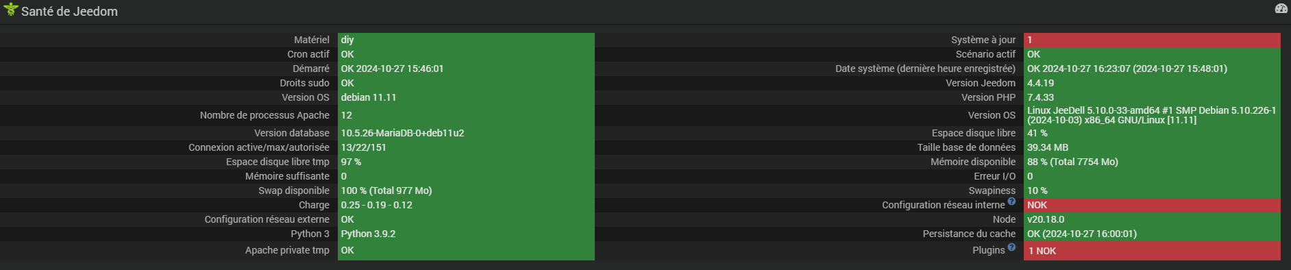

page santé Jeedom

Page santè jeedom. Celle-la n’est pas vraiment utile pour un diagnostique.
