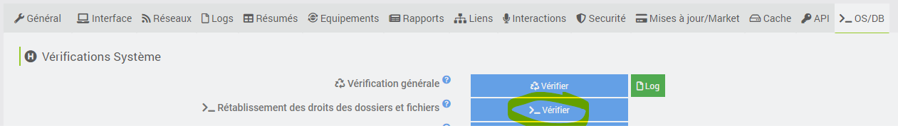

Suite à ta remarque, je crois que j’ai trouvé.
Le répertoire mqtt2 et tous ses sous-dossiers ont été créés verrouillés.
J’ai rétabli les droits et le démon mqtt2 s’est lancé après réinstallation de Mosquitto.
Je continue et je vous tiens au jus.
Bonne soirée
Pour info:
J’ai eu exactement le même soucis lors de l’installation de MQTT Manager via l’installation de Zwavw JS.
Même problème => Même solution :smiley:
Merci à tous

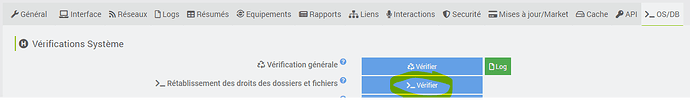

Ce matin j’avais le même problème, j’ai dû rétablir les droits sur les dossiers/fichiers pour installer mosquitto
Merci à tous pour votre solution :slight_smile: j’aurais cherché longtemps sinon
