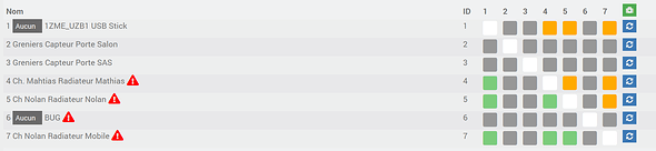

J’aurais besoin de vos lumières sur le Z-Waves (Clé Z-Wave.Me Z-Wave Plus USB)

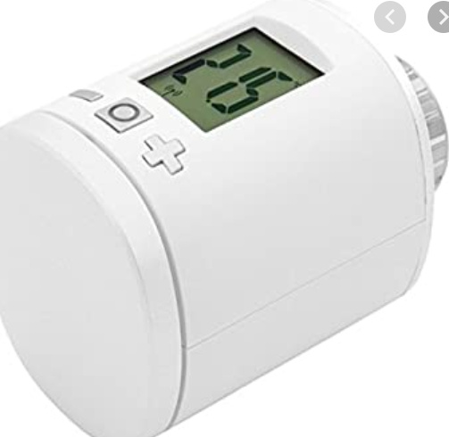

J’ai installé 3 Vanne thermostatique Spirit Z-Waves plus :
Tout c’est bien passé, j’ai fait l’incusion à moins d’un mètre, j’ai monté les 2 tètes et j’en ai gardé une qui n’est pas monté (mais initialisé).

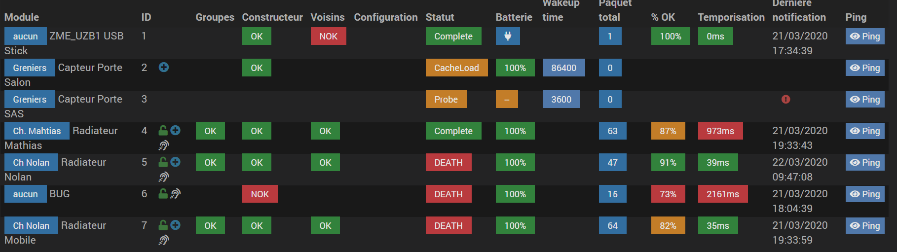

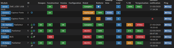

Les commande fonctionnent bien quelques heures, puis quand j’essaie de changer la valeur de consigne ou tout autre commande, la valve passe en DEATH :
J’ai approché la box, rien y change.
Je ping, ça ne fonctionne pas.
Je rapproche la vanne qui n’est pas monté à 1 M, elle reste en DEATH
Alors peut être que je m’y prend mal, ou il y a une manipulation à faire ?

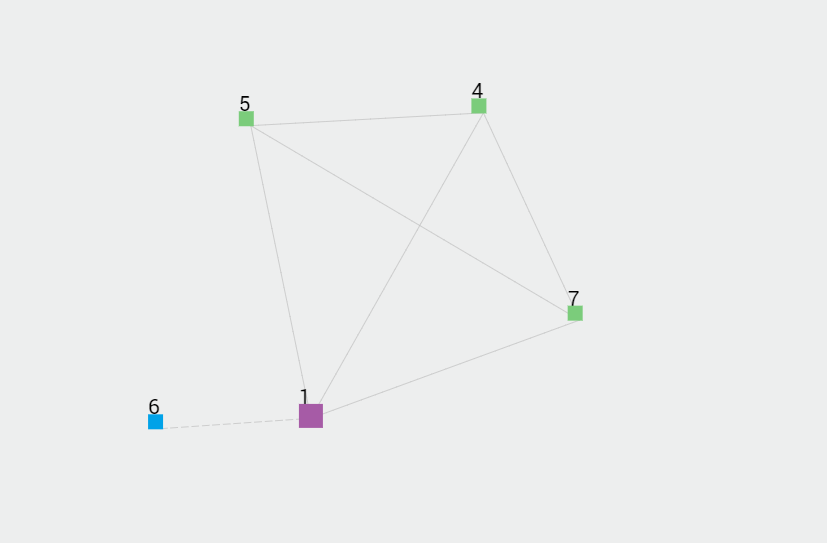

A première vue en sus de ton contrôleur tu n’as que des capteurs donc le pb doit probablement venir de là. Il te faut au moins un équipement Zwave sur secteur qui jouera le rôle de répéteur, même à courte distance.
Merci pour ta réponse, le controleur est actuellement à 5m (intérieur) d’une des vanne, 6m de l’autre, je pensais que la portée est suffisante non ?
Si tu me confirme, je vais voir pour me prendre une prise zwaves qui fera office de répeteur.
D’où sort cette règle d’au moins un équipement sur secteur ? Ce n’est pas vrai.
Si à portée direct du contrôleur il n’y a pas besoin de répéteur.

J’ai essayé de rapprocher la clé avec 5 rallonge USB :grin:
La ils sont bien capté, mais je perds mes capteurs de porte :unamused:

C’était bien un souci de distance, répéteur installé, et maintenant tout est bien capté.
Merci pour votre aide !
