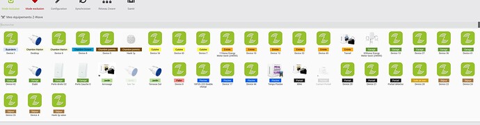

Bonjour, j’ai une install qui tourne tres bien depuis deux ans et tout a l’heure alors que j’ajoutais un module Zwave j’ai eu un truc special puisque a l’issu de son intégration j’ai perdu la conf de bcp de mes modules ( les images etaient verte au lieu d’avoir le type d’appareil)
depuis j’ai tente une mise a jour en me disant que c’etait lie a la ver du core je suis donc passé en 4.3.4 …sans résultat ou plus si le plugin Zwave ne trouve plus la cle …a priori.
je vous laisse mes logs au cas ou cela vous serait utile pour m’aider

bref je ne sais pas par quel bout commencer…
Merci d’avance
