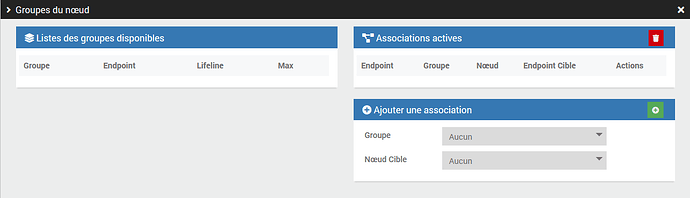

Je viens de regarder au niveau de mon équipement ZW et au niveau groups je n’ai rien :

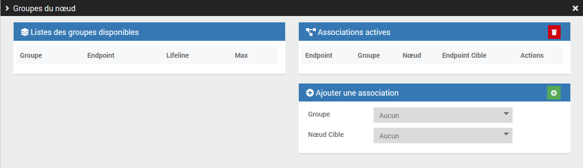

Je ne peux même par faire un ajout d’association, je n’ai rien dans Groupe :

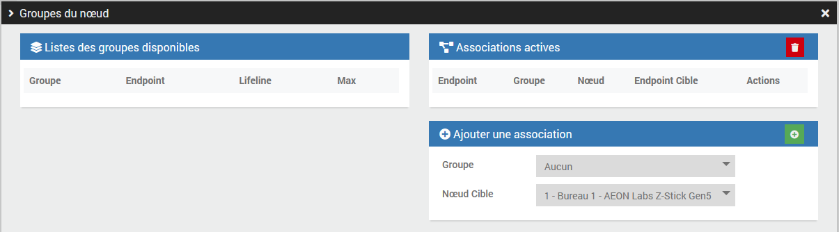

du coup j’ai une erreur :
C’est peut-être normal ? Qu’en pensez-vous ?

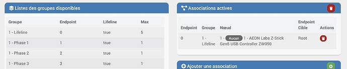

Ton module devrais être associé à ton contrôleur ZWave et à des groupes à gauche comme sur la capture de @rennais35000.
Essai dans un premier temps Noeud > Action > Réinterview du noeud
Si ça ne donne rien de mieux, refais une inclusion du module à faible distance de ton contrôleur, visiblement la 1ere fois c’est mal passée.
