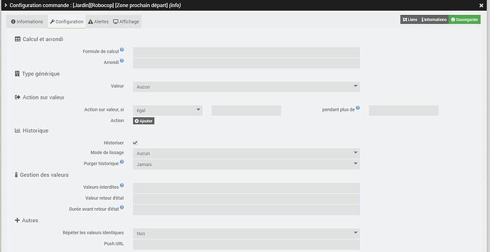

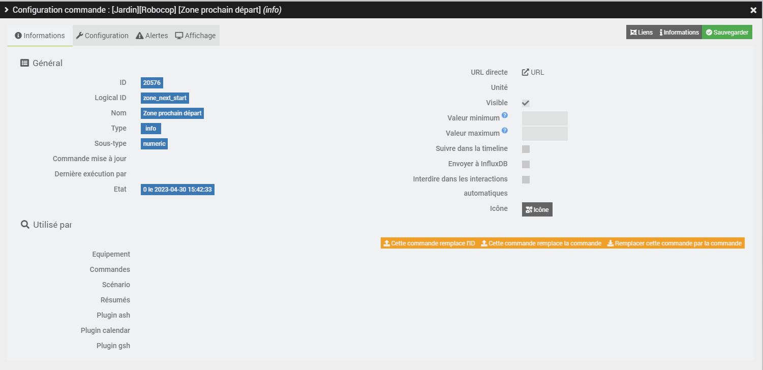

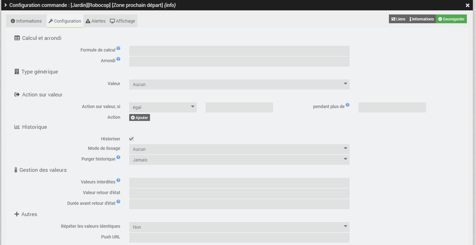

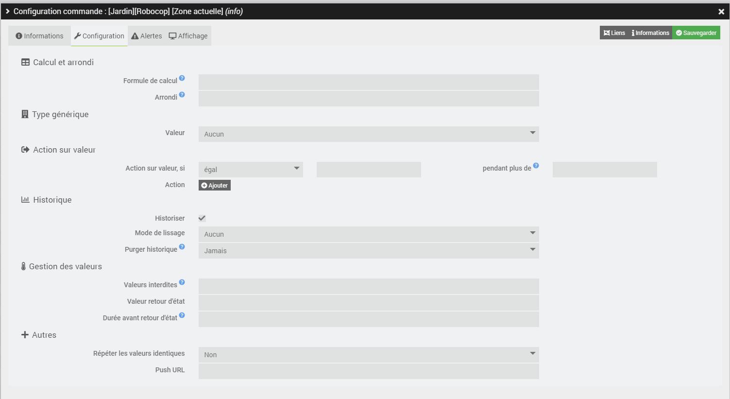

si dans l’équipement tu vois toujours 0, peux-tu montrer la commande que tu regardes?
=> config avancée de la commande.

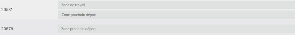

Je cherche zone de départ juste sous la tondeuse en widget préconfiguré.

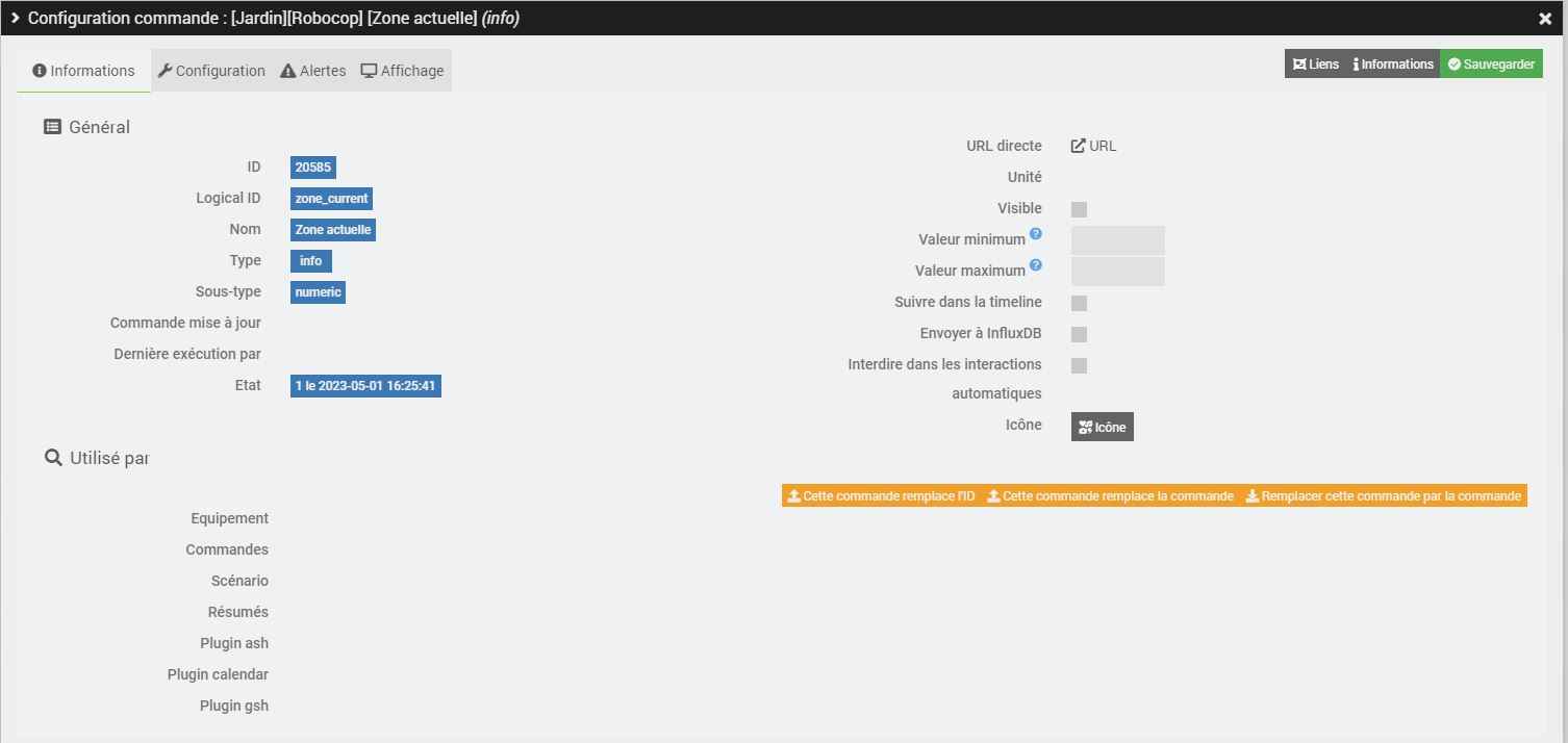

Zone actuelle n’est que sur l’autre widget. J’ai mis le non préconfiguré.

Alors « zone actuelle » se met bien à jour, mais « zone prochain départ » reste toujours sur zéro.
