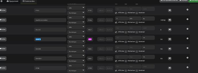

Le modul Zlinky_tic me pose un souci à linclusion j’ai dû rajouter le type de commande numerique pour pouvoir sauvegarder le modul
Les commandes ne remontent pas.
Sur l’interface Zigbee2MQTT je vois bien que l’intégration est complète avec les valeurs qui remonte bien.
S’agit-il d’un bug ou alors je fait mal les choses
Ps: SINSTS correspond a la puissance apparente
merci

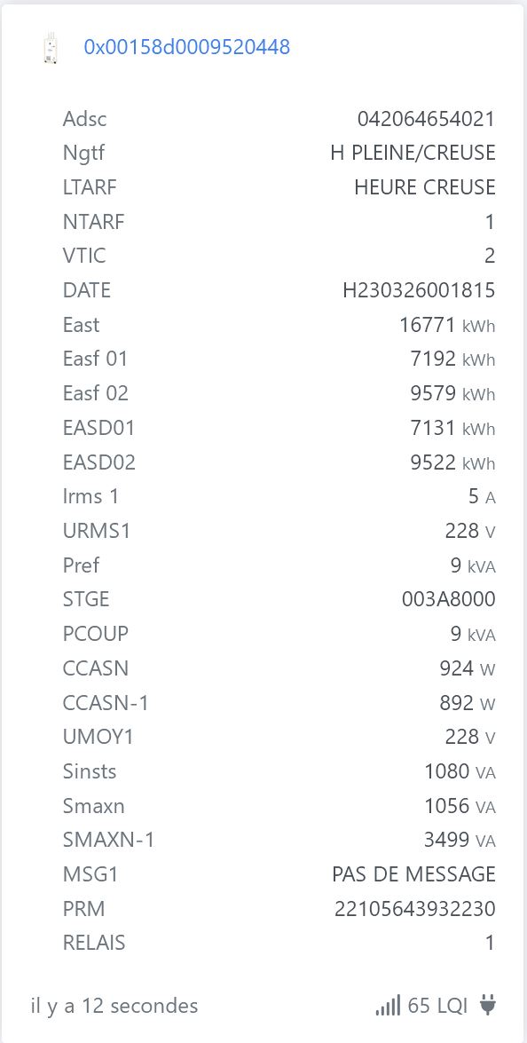

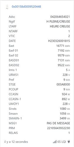

Il me faudrait le json brute de l’équipement pour pouvoir faire l’analyse.
merci je vais faire ca ,il faut que je reinclu le zlinky_tic sur le plugin jeezigbee
Parce que j’utilise le plugin zigbee en cohabitation avec le plugin
jeezigbee pour le module Zlinky pas la meilleure solution mais cela fonctionne

Merci je regarde courant de la semaine. Tu pourrais aussi me mettre une capture de la page de commande de l’équipement que jeedom crée ?
Merci Loïc pour le travail désolé pour la capture d’écran je suis passé par un site web je ne sais pas comment faire une capture d’écran en défilant la page jusqu’en bas
a l’inclusion je suis obliger de completer sur une douzaine de commande le type de commande (numerique) pour pouvoir sauvegarder le modul
J’ai deja trouvé un soucis mais ca corrigera pas tout, pourrais tu m’envoyer ton log z2m ? Il devrait avoir dedans le nom logique de la commande que jeedom recherche et je pense le soucis vient de la.
z2m.txt (371,4 Ko)
merci j’espere que c celui-la
apres avoir inclus le modul
z2m-news.txt (117,5 Ko)
Ok je pense avoir trouvé, la maj devrait etre dispo dans quelques minutes (le temps que le robot valide mon code). Il faudra supprimer l’équipement de jeedom et le recinlure.
Merci Loïc
Un SAV même le dimanche incroyable
Je ferai un retour sur le forum bon weekend
1000 fois merci
Mise à jour dispo aussitôt appliqué
Je n’ai même pas eu besoin de réinclure le module
Vive jeedom :grin::+1:
Cool bonne nouvelle, et oui elle le dimanche mais tu es un des rares a le remarquer…
3 « J'aime »

J’ai un souci plus important
Au départ quand je te dis que tout fonctionnait je n’avais pas réinclue le module ne voyant pas la commande refresh j’ai décidé de réinclure le modul
Aussi bien sur l’interface zigbeemqtt
Que le plugin jeezigbee
J’ai vérifié le démon
La page santé tout est ok
La commande SINSTS
N’apparaît plus les informations semblent bloquées
pourtant dans le json elle est bien la
info du module.txt (16,4 Ko)
