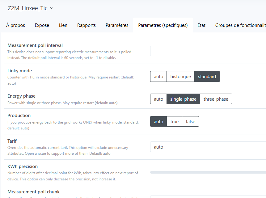

j’ai
mais j’ai pas le activeRegisterTiersDelivered … vous l’avez vous ?
@chris94440
Salut, perso je l’ai pas sous la main. Si quelqu’un peut comparer svp?
Moi j’ai que ça dans la liste zigbee2mqtt
Et pour info j’utilise le plugin jeezigbee.
Non plus je ne l’ai pas.
