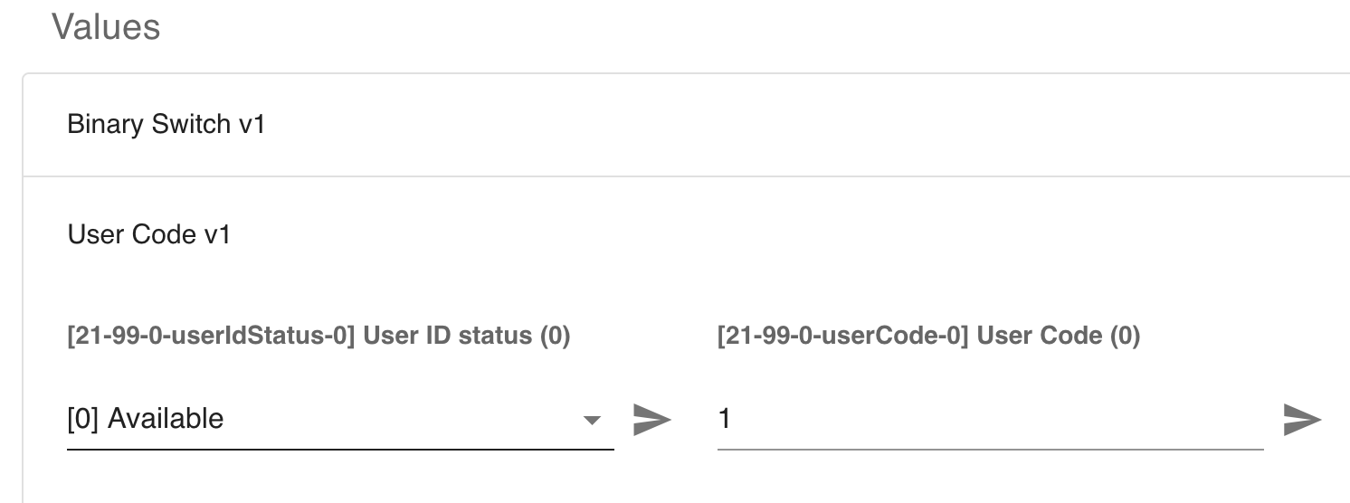

On ne peut plus enregistrer les tags rfid via l’interface « User Code v1 »
Les symptomes: quand vous passez un nouveau tag devant le keypad (après appui sur Home), il devrait remonter dans User Code (0)
or la valeur remontée est du genre 0x01 1c00a8000001001c0e 6303 00 00 8f02XXYYZZ000104000000a7007f7fa9
alors que cela devrait être 0x8f02XXYYZZ000104
du coup impossible de copier-coller la bonne valeur dans les autres champs user-code
