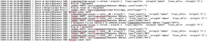

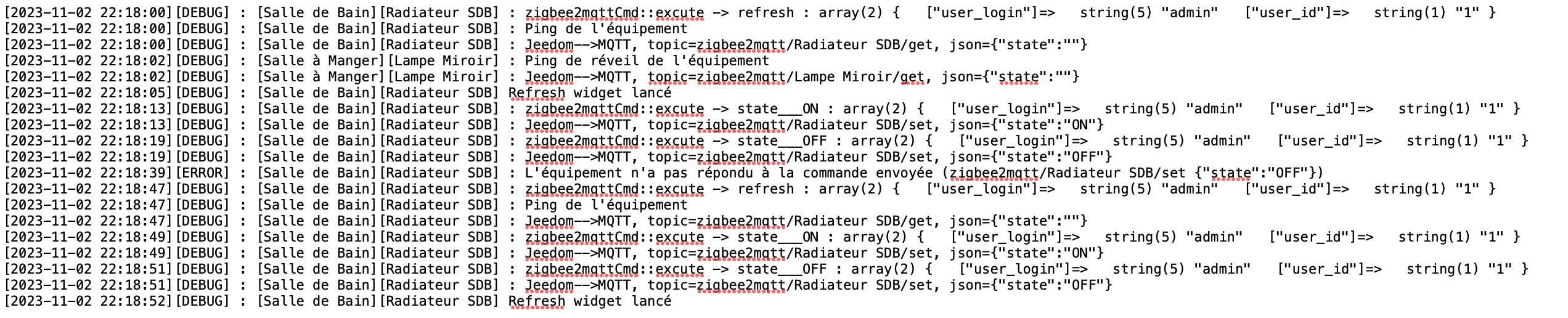

Bonjour à tous, j’utilise 4 prises NOUS A1Z et j’ai des problèmes avec une seule. En effet, celle-ci remonte les informations Zigbee quand on touche le ON/OFF mais elle est innateignable avec les commandes dans Zigbeelinker ou Zigbee2mqtt. La communication est unilatérale à chaque fois que j’essaie de la ré-inclure. Est-ce que ça veut dire que ma prise a un problème ou y-a-t-il d’autres pistes ?
