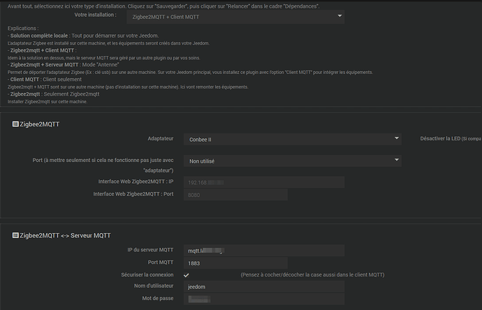

J’ai créé un serveur MQTT avec Mosquitto en générant un certificat SSL pour faire du mqtts://
cela fonctionne bien après la configuration du plugin (zigbeelinker / configuration / Zigbee2MQTT ↔ Serveur MQTT). J’ai lu cet article

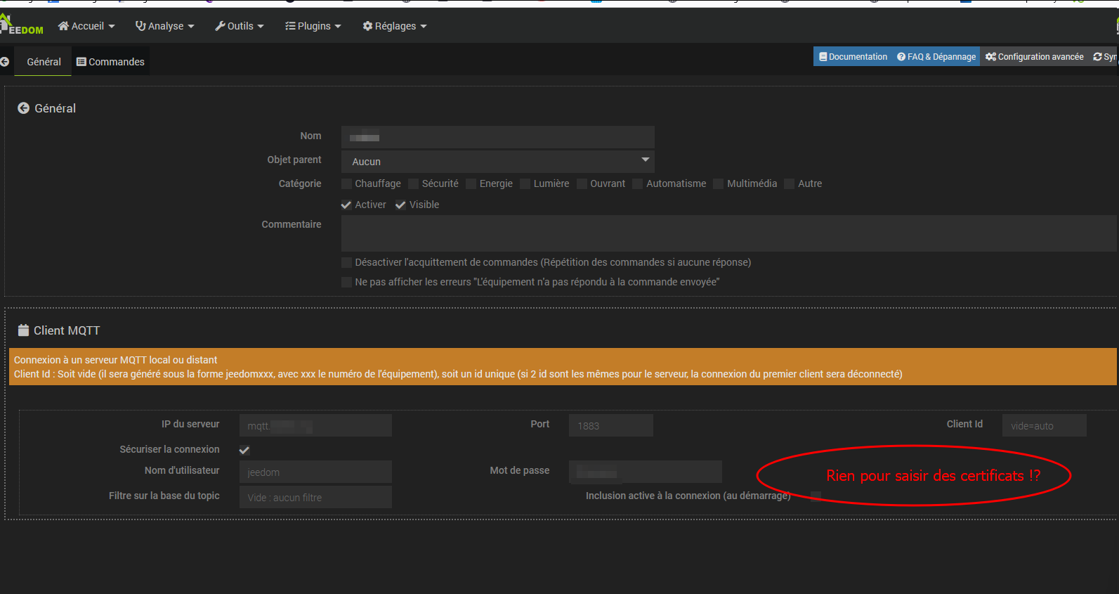

mais je me suis rendu compte que malgré la première étape de configuration du plugin zigbee2mqtt, donc, dans zigbee2mqtt / configuration / Zigbee2MQTT ↔ Serveur MQTT

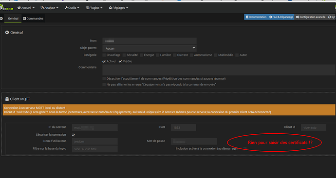

avec un paramétrage avec des infos SSL corrects, je ne pouvais pas ensuite créer un client MQTT (dans ZigbeeLinker / Ajouter un client MQTT).
En effet, je ne peux pas rajouter mes valeurs de certificat CA, certificat et clé client dans l’interface du plugin. Et donc, je ne peux pas inclure des équipements.
J’ai donc reconfigurer mon serveur MQTT en non sécurisé sur le port 1883 :frowning:
pour que celui-ci fonctionne sans certificat.

Impossible d’utiliser un client MQTT sécurisé donc dans ZigbeeLinker ?
Quelque chose qui m’échappe ?
