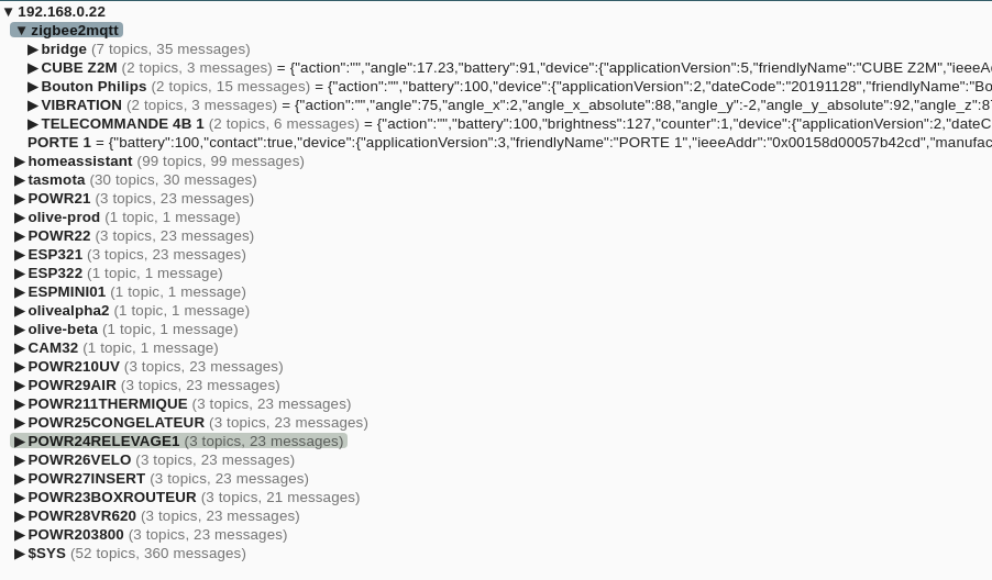

ex de mélange tasmota et zigbeelinker

Le plugin va traiter tous les topics, s’ils viennent d’un zigbee2mqtt (ce qui permet d’avoir plusieurs z2m)
Du coup il faut JMQTT et ZigbeeLinker (installation z2m + Client)
