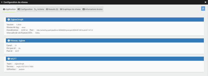

Le plugin Jeezigbee fonctionnait correctement, mais depuis hier, je ne parviens plus à interagir avec les éléments du réseau. J’ai tout effacé et redémarré, mais le problème persiste.
Je suis sur un Raspberry Pi 4 avec une antenne Sonoff, et j’ai une erreur au niveau du log de Zigbee2MQTT. La version utilisée est la 1.38.
Pouvez-vous m’aider à diagnostiquer et résoudre ce problème ?
Merci.
Informations Jeedom
Core : 4.4.8 (V4-stable)
DNS Jeedom : non
Plugin : JeeZigbee
Version : 2024-04-24 01:01:56 (stable)
Statut Démon : Démarré - (2024-06-28 11:16:25)
[2024-06-28 11:05:16] ERROR  : Z2M à renvoyé une erreur : Request 'zigbee2mqtt/bridge/request/device/remove' failed with error: 'Device '0xa4c138dcc9db147a' does not exist'
[2024-06-28 12:02:19] ERROR  : Z2M à renvoyé une erreur : Failed to execute LQI for '0xa4c138dcc9db147a'

Tu n’a pas tout supprimé ou mal, il connait un équipement dans sa base mais il n’est pas inclus
