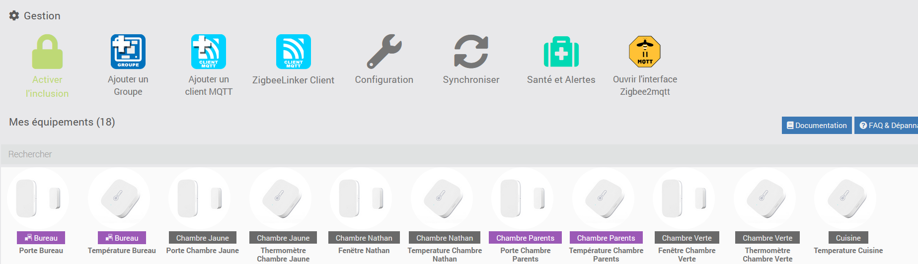

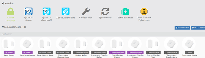

Tout fonctionne sauf que je n’arrive pas à accéder à Zigbee2Mqtt depuis la page
quand je clique sur Ouvrir l’interface Zigbee2Mqtt j’ai la connexion qui echoue.
Pourtant les paramètres me semblent corrects
J’ai bien mes périphériques qui fonctionnent en Zigbee mais ce serait bien d’accèder à l’interface Zigbee2Mqtt qui est bien plus poussée

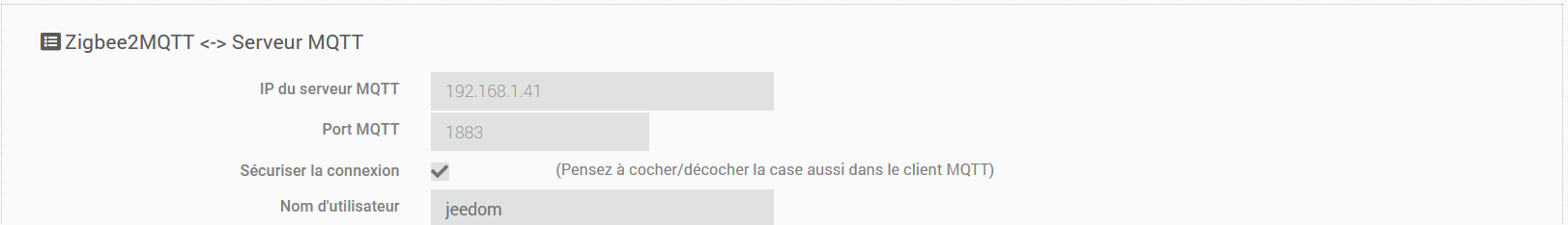

J’ai mis
mais cela ne change rien.

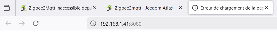

Quand je clique sur Ouvrir l’interface Zigbee2Mqtt j’ai

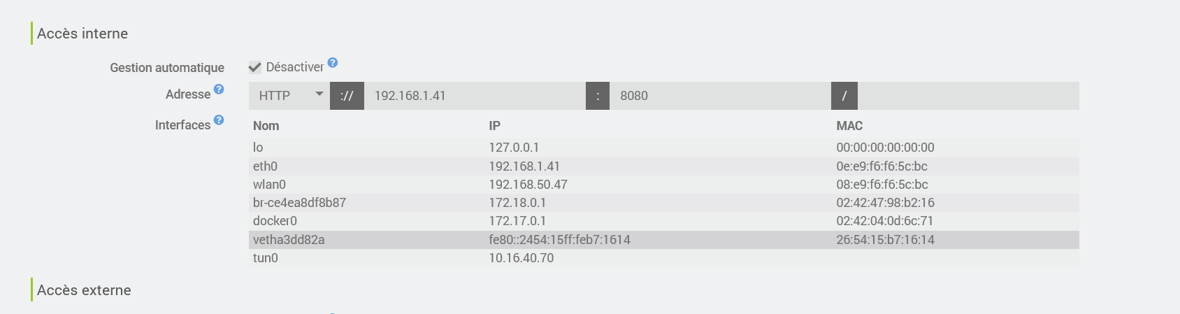

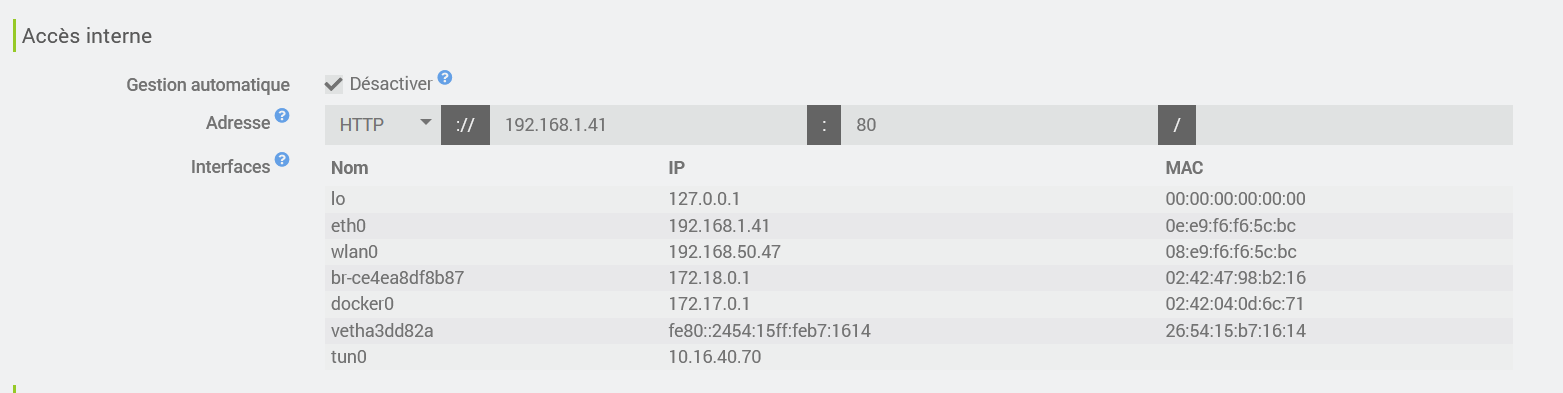

J’ai passé Jeedom en 8080 comme me l’indiquait le message d’avant.
J’ai cette configuration
et
Vous changeriez où ?
Vous confondez le port de jeedom 80, celui de zigbee2mqtt en 8080

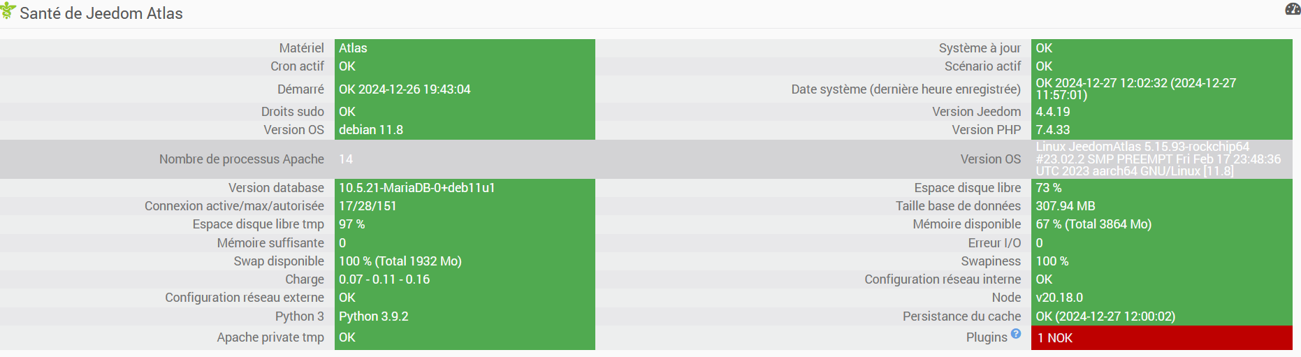

Avec un port jeedom en 8080 pas sur que la config réseau interne soit OK du coup

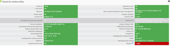

Mais sans voir la page santé…
Exact la page santé n’etait pas bonne.
J’ai remis 80.
et là la page santé est OK

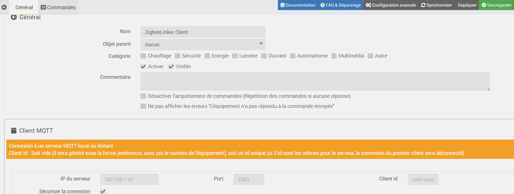

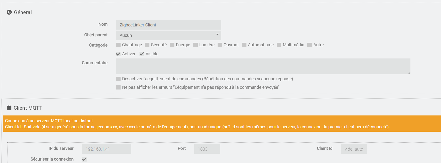

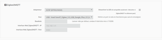

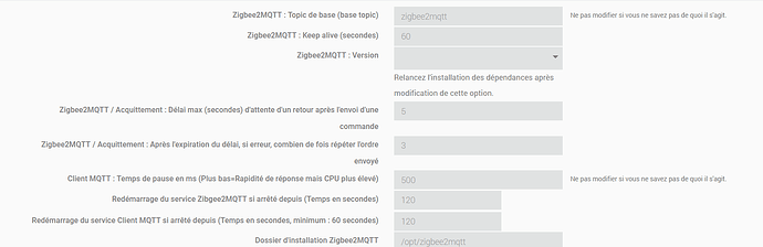

est-il possible d’avoir la configuration du plugin entier .
Dans tous les cas les modules Zigbee fonctionnent même si Zigbee2Mqtt ne s’affiche pas.

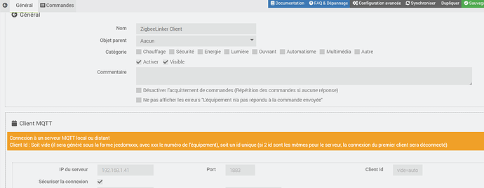

Ci joint les configs
et
et
bonjour
alors si vous avez le plugin mqtt manager, il faut laisser option dans zigbeeLinker (zigbee2mqtt + client) sinon il faut mettre zigbee2mqtt + serveur MQTT

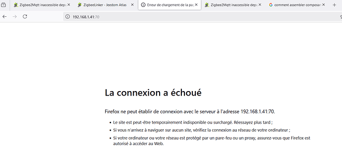

mais un port dans dans la conf zigbee2mqtt genre 70 sauvegarder puis tenter.
et si ça fonctionne pas vide les logs redémarre le daemon et passe nous les log de zigbee2mqtt.
Idem

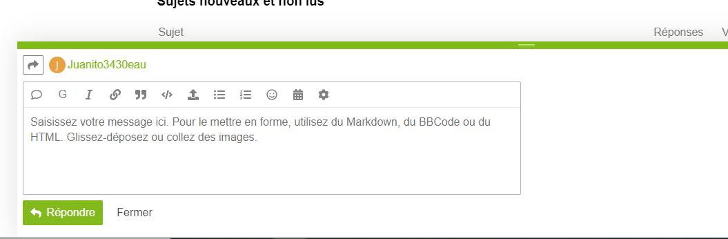

quand tu ecrit un message tu a des option dessus :
il faut prendre le symbole que t’ai montrer plus haut.Texte préformaté
