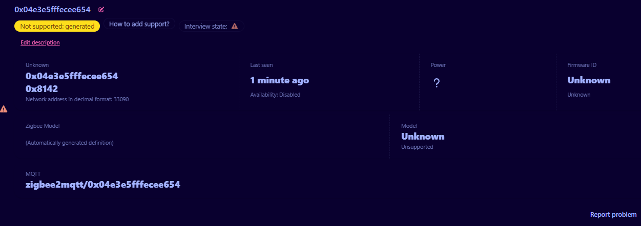

oui il est dedans mais je ne comprend pas l’interview échoue et dis qu’il est pas reconnu
Z2m est en dernière MAJ
Il faut le maintenir éveillé lors de l’ajout mais si tu es à jour de zigbee2mqtt et je parle de zigbee2mqtt et pas jeezigbee, il n’y a pas de raison d’être non reconnu.
Si tu lis la page zigbee2mqtt sur ce capteur, le retour n’est pas positif.

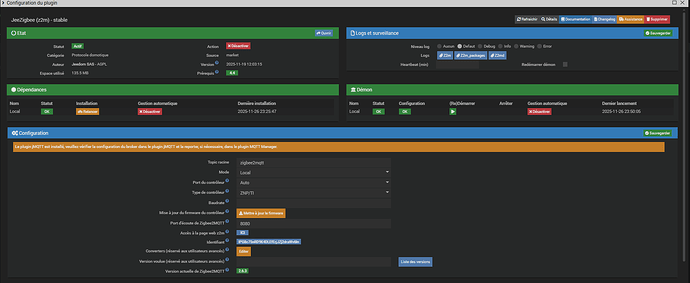

PS: la page configuration serait un plus pour être sur de quoi on parle…
ca c’est juste après l’inclusion et je ne peux pas maintenir l’appairage

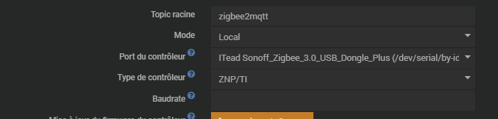

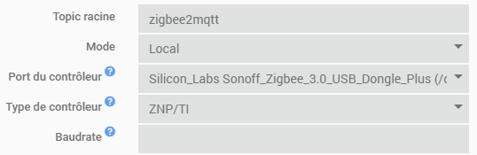

Déjà, pour une Clé USB Zigbee SONOFF-P tu devrais avoir quelque chose comme cela en « Port du Contrôleur » :
Ton capteur est « normalement » reconnu par Zigbee2MQTT : il faut donc retirer les Fichiers rajoutés.
Supprime le Capteur Mal intégré.
Redémarre ton Jeedom, Réinitialise ton Capteur et Refait une intégration :wink:
j’ai flashé la clé c’est peut être pour ça ?
