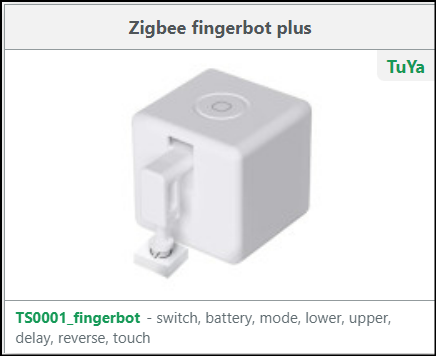

je suis intéressé par des doigts poussoir de ce type qui fonctionne en zigbee:
Doigt poussoir zigbee

La bonne nouvelle c’est que cet équipement est dispo sur Zigbee2MQTT
Donc fonctionnel avec le plugin-zigbeelinker ou l’officiel plugin-z2m
Pour la seconde question, impossible de répondre car pas assez d’info sur les climatisations.
En plus de ce que @Furaxworld indiqué, je précise qu’en plus du plugin il te faut un dongle ZigBee branché sur ta box Jeedom (et reconnu par cette dernière).
