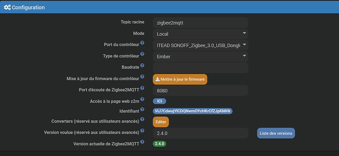

Probablement une partie de la configuration a été modifiée lors de la mise à jour ; il faudrait donner la page santé toute verte et les pages de configuration de jeezigbee et mqttmanager.
Débranche ta clé 5min puis rebrqnche la.
Donne nous ta configuration du plugin et le type de clé utilisée et sa version de firmware.
Clé SONOFF Zigbee 3.0 USB E
Est-ce sur que le firmware est en version ember? Pas d’autre plugin pouvant utiliser la cé?
oui,
j’ai fait la mise à jour il y a plusieurs mois. Et la clé est en usage dédié à Z2m
Le port est correct alors?
Reboot ta box et vérifie le port dans la configuration.
j’ai rebooté. Pour le moment ça tient
