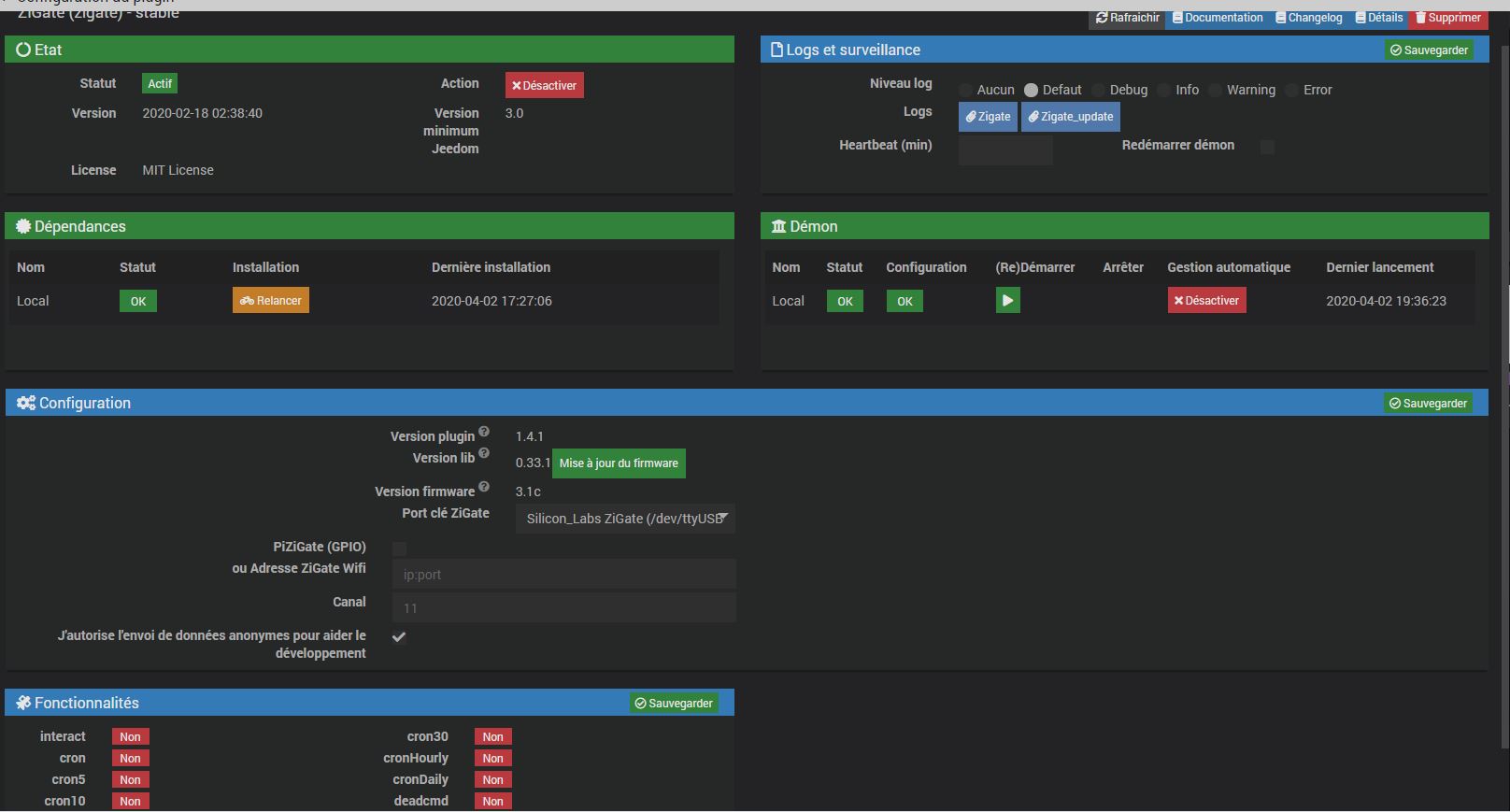

Voulant bien faire j’ai mis à jour ma clé Zigate hier via le mode opératoire présent sur leur site, tout s’est à mon sens bien passé.
Coté plugin une fois rebranché et redémarré tout semble OK :

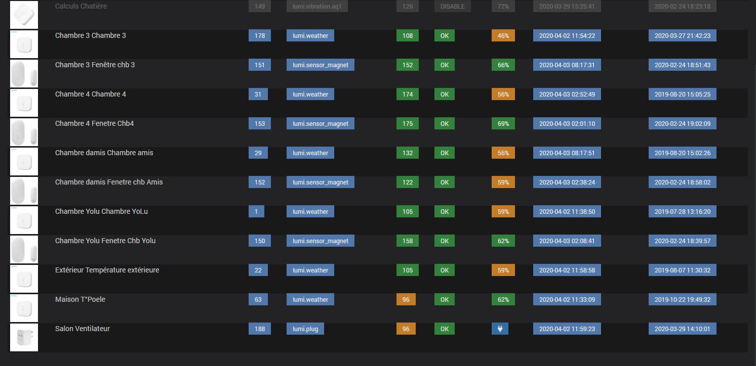

Depuis tout mes capteurs ne remontent pas (Plus de remontée depuis hier midi heure de la màj)

EDIT : En fait j’ai certains capteurs qui remontent et d’autres non, c’est incomprehensible.
Il faut patienter normalement
Ça fait 22h sans remontée, donc je pense que je ne me montre pas impatient…

J’ai indiqué dans mon post que je n’avais plus de remontée depuis hier midi.
Je n’ai pas fait ni erase EEprom, ni complete EEprom car ce n’etait pas ma première utilisation de la zigate. ( 7- Cliquez enfin sur « Erase EEPROM » puis « Complete EEPROM » si c’est votre première utilisation de la ZiGate).

Quand je redémarre le demon, la zigate m’indique que les capteurs qui ne communiquent plus doivent être rafraîchis.
Je tente le rafraîchissement des sondes ( xiaomi aquara) pour ne pas perdre toute mes commandes.

Bon j’ai réussi à m’en sortir, je ne saurais dire comment car j’ai reflashé la zigate, restaurer de nombreuses sauvegardes. Au final j’ai du ré-inclure chaque module.
Mais je n’ai pas d’explication sur l’origine du problème.
