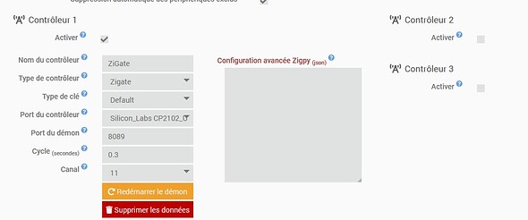

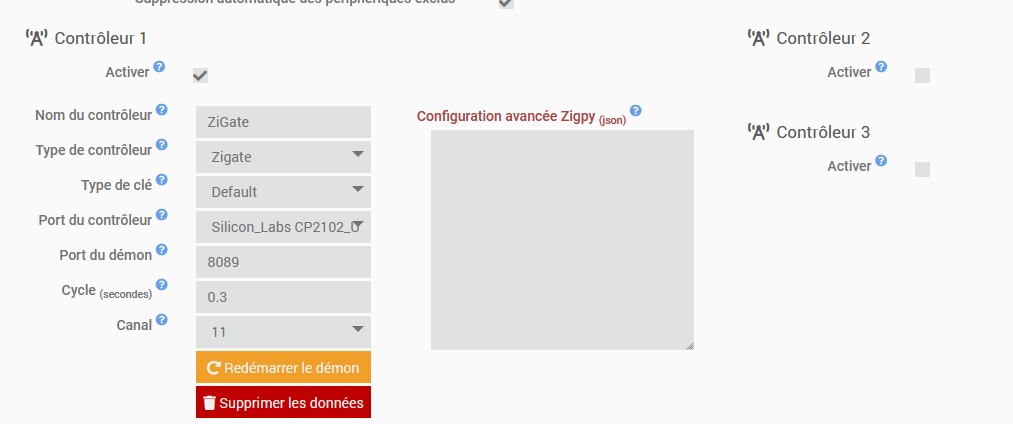

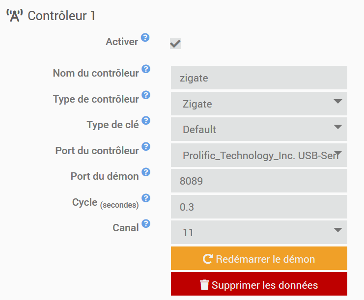

Tu as vérifié que le port était bien utilisé ?
Avec quel module as-tu fais le test ?
merci de ton retour,
j’ai comme toi, sauf que j’ai le module usb rouge de silicon labs
