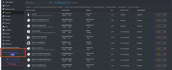

Et en essayant de l’inclure directement via l’interface de z2m ?

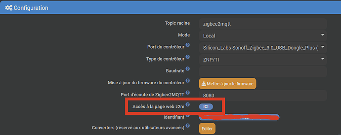

Ca se passe ici, dans la page de configuration de JeeZigbee :
Cliquez sur ICI, et renseigner l’identifiant demandé dans le popup avec les caractères présentés dans la ligne juste en dessous.
Puis cliquer sur Autoriser l'appairage.
Ne pas oublier d’effectuer une RAZ du module avant (rester appuyé pendant 5’ sur le bouton d’appairage du module, ou manœuvrer rapidement et consécutivement 10x l’éventuel switch câblé sur ses bornes).
