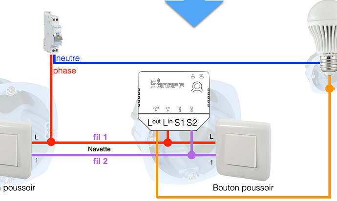

Vérifies bien ton cablage
Ensuite y a cela :
Bonjour. Merci pour la réponse. Le câblage est effectivement celui-là, bien que je n’ai qu’un seul bouton poussoir. Malheureusement, le sort s’acharne sur moi, cette nuit coupure de courant, et mon jeedom refuse de redémarrer, donc priorité au redémarrage du jeedom :frowning:

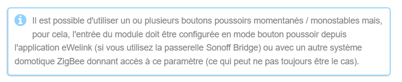

Bonjour Phil,
Il y a un précédent sujet où on évoquait en partie le problème.
Je te confirme que le mode télérupteur ne fonctionne que physiquement, c’est-à-dire avec le bouton poussoir relié au module.
Au niveau du protocole Zigbee, cela n’est pas pris en charge ; ainsi faire un on (ou un off) via Jeedom (ou même Zigbee2mqtt) va juste simuler le fait que tu restes appuyé sur le télérupteur (ou que tu le relâches). Il aurait fallu que le constructeur implémente une commande « télérupteur » ou « impulsion » (si tant est que ce genre de commande existe dans le protocole Zigbee).
Cependant mon module ne repasse pas en mode rocket switch comme tu le dis, ça reste bien du mode télérupteur au niveau du bouton physique même après avoir joué avec les commandes Zigbee.
De mon côté, j’ai fait un scenario de « protection » qui fait un off si le state est à on depuis plus de 2 secondes (pour garder un semblant de comportement télérupteur en cas de soucis).
