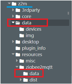

Dézipper la sauvegarde
Extraire les 2 dossiers ( voir image)
Plugins → Z2M → data
Plugins → Z2M → resources → data
Ouvrir l’éditeur de fichiers et utiliser la flèche pour envoyer les fichiers dans les répertoires

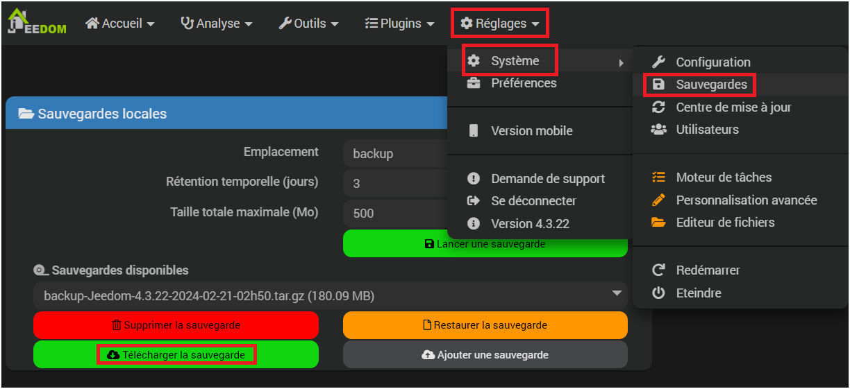

Je n’ai pas la meme sauvegarde. Tu lance la sauvegarde à partir de où exactement ?

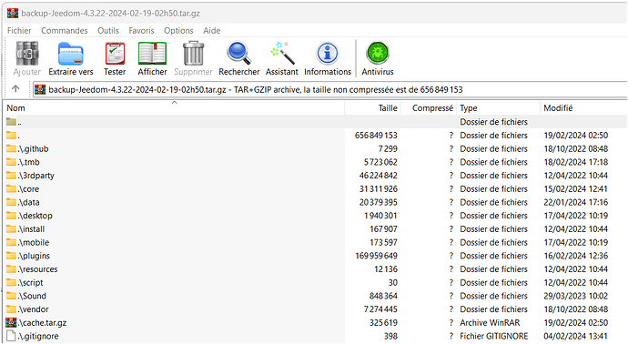

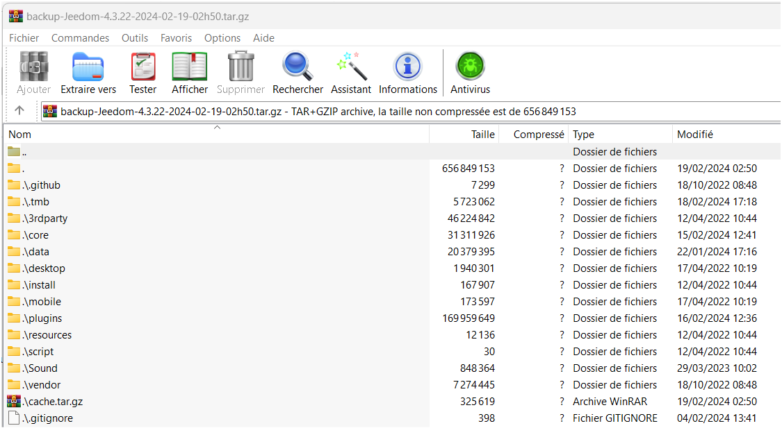

Pour exemple: une sauvegarde que j’ai sur mon PC en cliquant sur télécharger la sauvegarde.
A l’ouverture avec Winrar j’ai ceci
Et j’extrais ce dont j’ai besoin

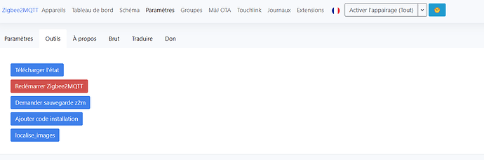

Ok, car moi je parlais de la sauvegarde à partir du frontend z2m

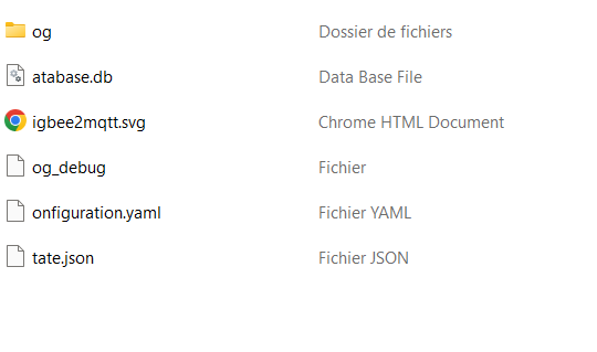

Là nous avons aussi la possibilité de sauvegarder et télécharger ensuite on en fait quoi ?
Vous aurez ceci
Avec le lettres manquantes :slight_smile:
Donc on renome ces fichiers en mettant les lettres manquantes je suppose et ensuite on les remet où ?
