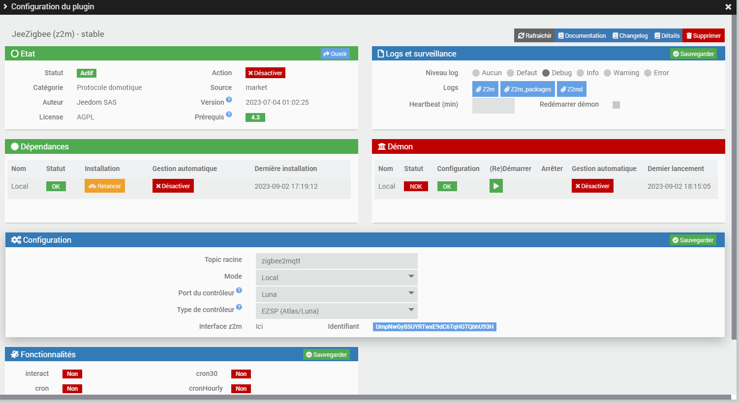

J’ai une Luna , quelques elements en Zigbee qui marchait pas mal avec le plugin Zigbee.
je veux maintenant passer sur le nvo plugin Z2M … et là , Katastrophe … Chamarchepo
je développe :
le demon passe NOK toutes les minutes et se relance seul …
vous pouvez voir ici ma configuration : j’ai bien une Luna avec un clé zigbee inclue ? je ne vois pas mettre autre chose , d’ailleurs j’ai essayé beaucoup d’autres config, et ca ne change rien .

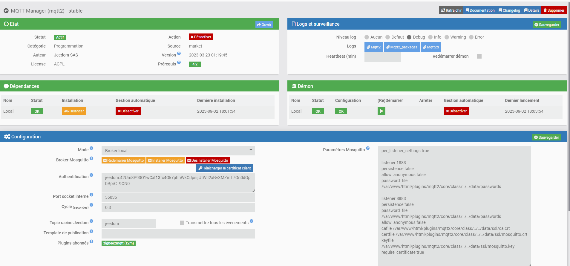

Je soupconne foretement un probleme de relation avec MQTT :
ou j’ai surtout ca qui m’interpelle… :

Ce n’est pas un soucis mqtt mais un souci de communication avec le module ZigBee. Pour le moment la documentation en beta indique seulement comment le corriger avec un contrôleur de type elelabs ou sur une atlas (pour information c’est pas un soucis côté jeedom mais côté z2m le support est donc en best effort côté jeedom)

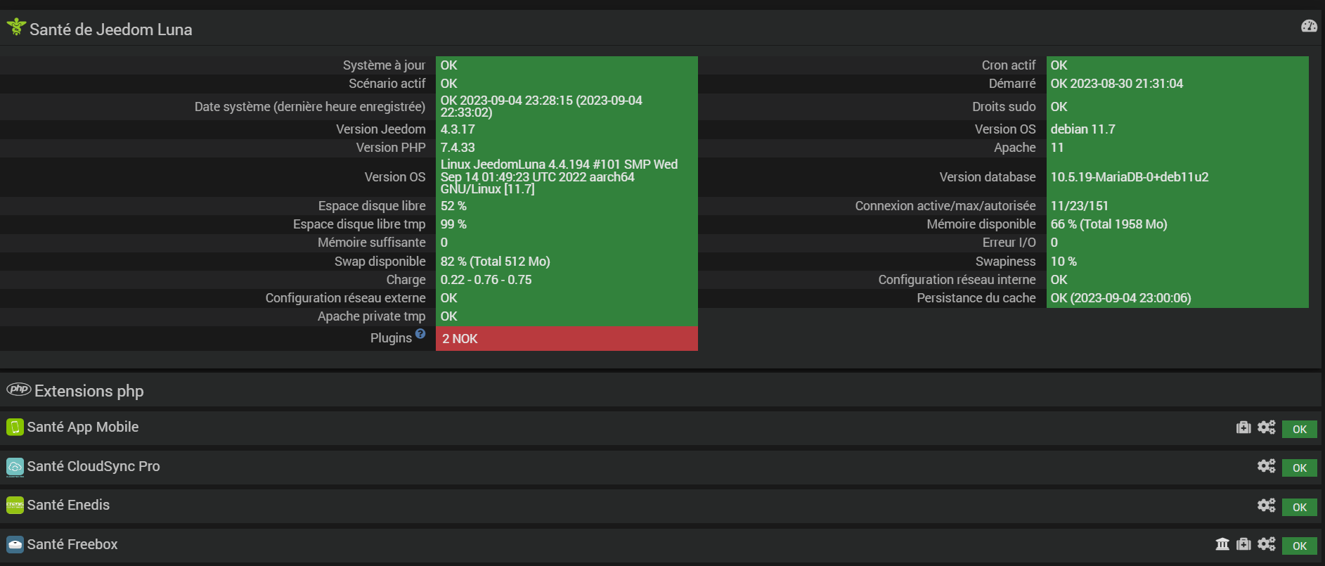

Hello @Jeffel,
Loïc attendait certainement que tu fournisses tous tes logs concernant le plugin et le log http.error, pas juste des morceaux choisis.
Si je résume :
Box Luna

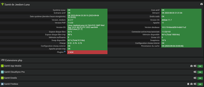

Jeedom 4.3.17 ? (Capture page santé de Jeedom)
Plugin jeezigbee du 2023-07-04
le daemon du plugin se relance toutes les minutes avec le log suivant :

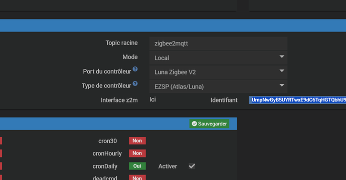

Loïc pensait qu’il y a un problème de communication avec la radio zigbee, elle est bien sur /dev/ttyUSB1 sur un Luna ?!

ok je m’etais trompé de balises … pardon loic
et oui , dans ma luna , la clé zigbee est bien dans USB1 ( ca se voit dans les logs que j’avais publié )
ma page sante :

et la solution est tellement bete que j’ai honte …
il faut selectionner " Zigbee luna V2" … tout en bas du choix du controleur …
Mais ou est ce indiqué ? comment j’ai pu passer à coté de ca ?
Pardon @Loic … et merci du temps que tu nous consacre …
