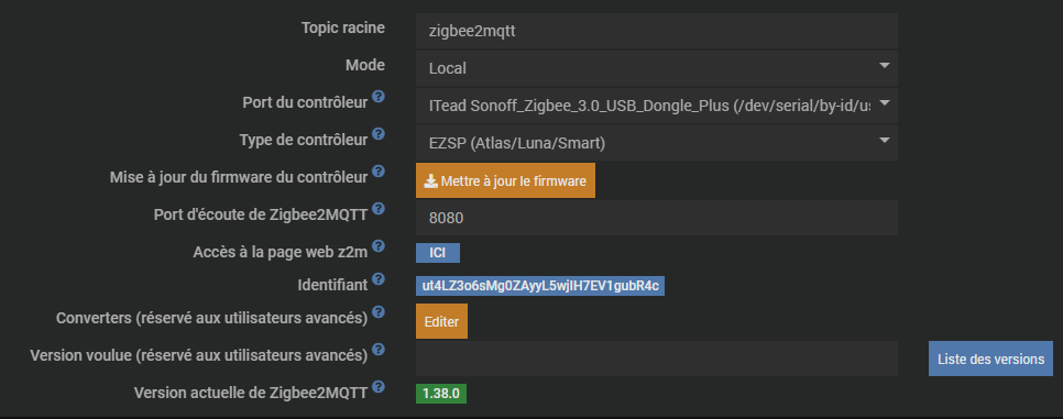

Bsr a tous,
J’ai coché pour faire un « essai » RTS/CTS dans ZigbeeMQTT2 (je l’avais fait sur une config sans souci) et depuis z2m refuse de se lancer :

Ma config : Jeedom 4.4.7 sous RPi3
Une idée pour corriger ? a priori, fichier « configuration.yaml » ?
J ai restauré le backup de la nuit precedente, et c’est reparti…
Cool, mais pas compris ce qu’il s’est passé… mystère…
