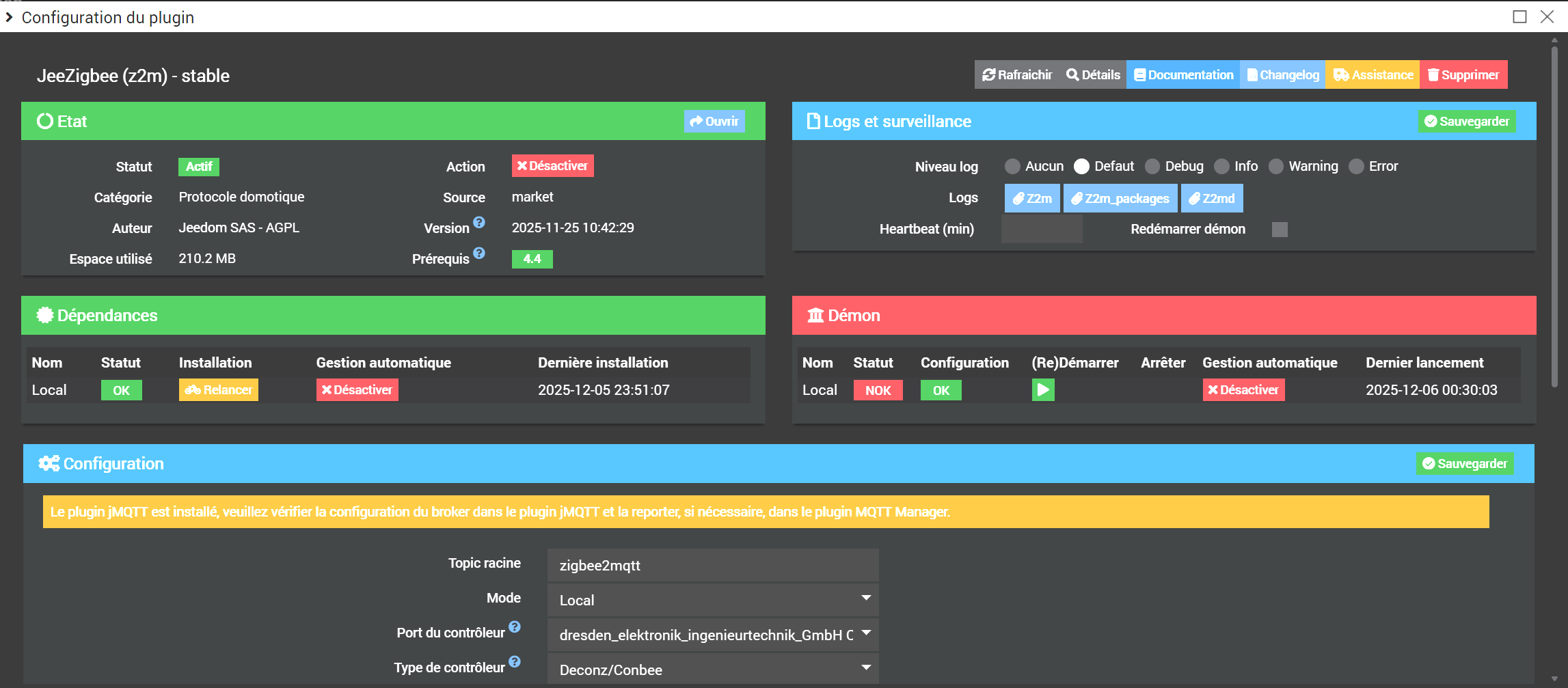

Z2m Jeezigbee démon nok
J’ai voulu changer ma clé conbee 2 par une sonoff dongle E, j’ai donc suivi la procédure de flashage de la clef puis de config du type de contrôleur en Ember malheureusement le demon passe en nok sans arrêt.
J’ai alors voulu repasser sur la conbee mais le même problème apparaît démon nok sans arrêt
J’ai passé la journée entière a tenter de trouver une solution sur le forum, mais je sèche complètement je pense même avoir fait plus de mal à mon système qu’autre chose.
Je tente de poser le log de z2md

Testez sous zigbee2mqtt 2.6.3 ou passez sous jeedom 4.5.1 (plus de support).

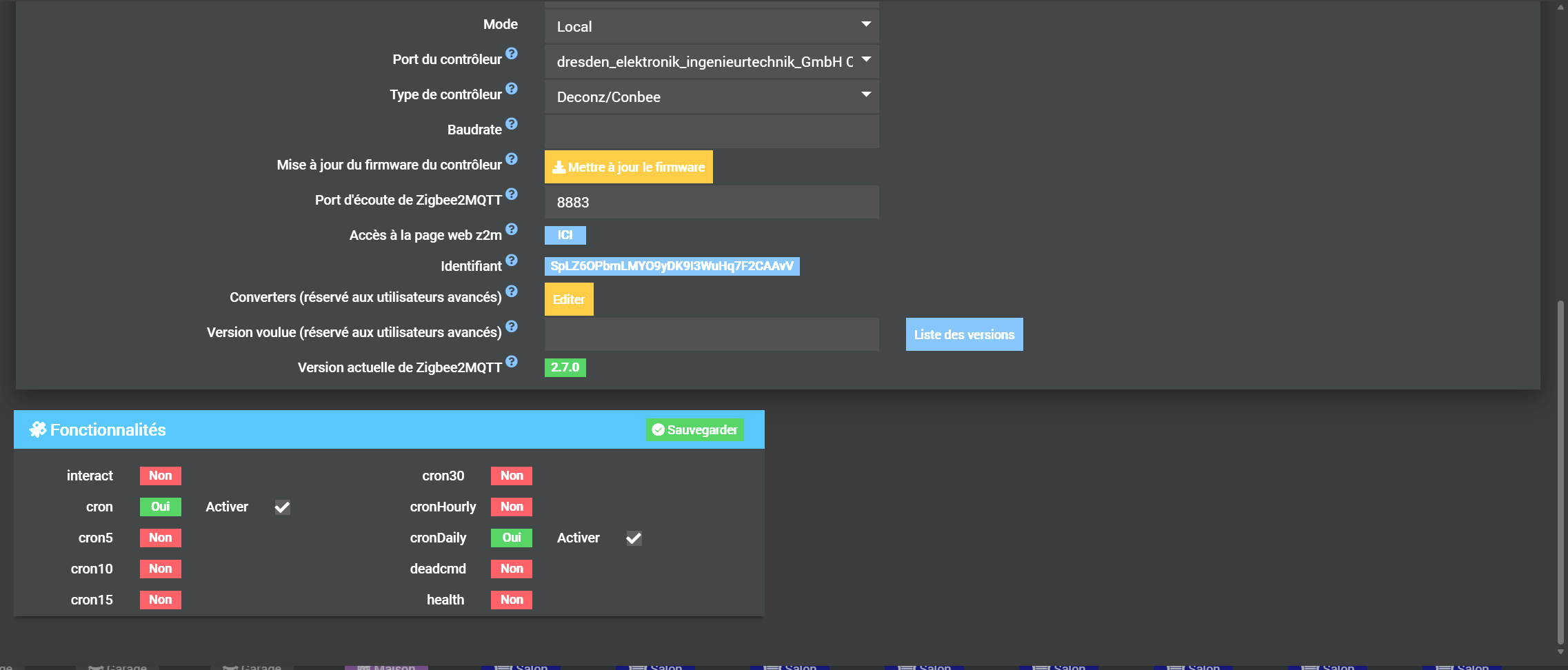

Zigbee2mqtt a sortie une version 2.7.1, vous pouvez tester si cela fonctionne mieux.
Mais y’a t’il un besoin pour 2.7 ou sup ici?
j’ai le même problème que j’ai résolu en passant en version 2.6.0 de z2m.
La version 2.6.3 serait probablement plus adaptée,.comme évolution de la 2.6.0, des bogues ont du être corrigés.
Bonjour, pour info j’ai bien installé ma clé sonoff dongle E en Ember.
Tout fonctionne normalement en 2.6.3, par contre dès que je passe en 2.7.1 le démon plante nok.
Voir les deux ou trois posts sur ce point. Cela semble lié à la version de nodejs.
Bonjour oui c’était bien ça une nouvelle fois un grand merci pour vos réponses et votre temps.
J’avais bien vu cette information à un moment mais je n’avais pas utilisé les bonnes commandes ssh :
Jeezigbee est OK avec zigbee2mqtt 2.7.1 et Jeedom 4.5.1 (=> Node v22)
