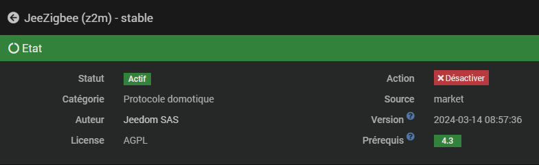

Bjr, Je ne sais pas s’il s’agit d’une erreur grave ou non, mais j’observe dans le log http.error :

Je vous pas le rapport avec z2m…. La de ce que je vois tu as un virtuel qui fait une division par 0 d’où l’ettrur

A oui pas vu que c’était différentes erreurs désolé, pour la partie z2m ca sera corrigé dans la beta de demain et donc la prochaine stable
