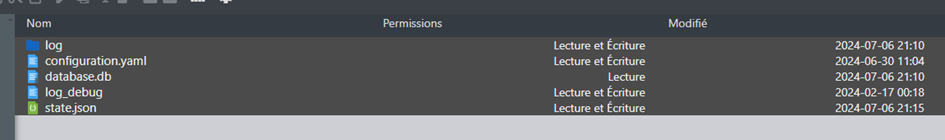

je voudrais tenter de migrer mon Z2M vers une VM proxmox mais je dois dire que je patauge un peu.
J’ai compris qu’il fallait le dossier DATA mais dans le mien, je n’ai pas de fichier coordinatir_backup.json.
Comment faire?
Aussi une fois en ssh dans ma VM je ne sais pas vraiment comment venir écraser les fichiers avec ceux je viens de récupérer dans jeedom. Ils sont dans mon dossier téléchargement de Windows pour l’instant.

J’ai trouvé ce post en Anglais qui explique qu’avec la clé Conbee il n’y a pas de création de ce fichier.
Reste à savoir comment je migre les fichiers de mon jeedom vers ma VM.
Tu viens de quelle installation de zigbee2mqtt ?
C’est ce que j’allais te demander : quelle clé ? (conbee : ce fichier n’est pas nécessaire et n’existe pas)
