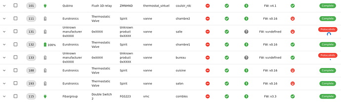

Maintenant que les beaux arrivent enfin, je prends le temps de regarder le souci. En fait, dans l’interface Z-Wave-JS-UI, tous les modules Z-Wave fonctionnent sauf les 6 vannes Spirit.

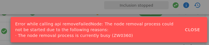

J’ai voulu reinterroger les noeuds 131 et 133, mais je me retrouve avec l’interview bloqué à l’étape ProtocolInfo. Dans le log, il me dit que ces 2 noeuds sont « Dead » mais impossible de les supprimer de l’interface Z-Wave-JS-UI (c’est « busy »)
Donc pas moyen de les exclure pour les ré-inclure. :disappointed_relieved:
