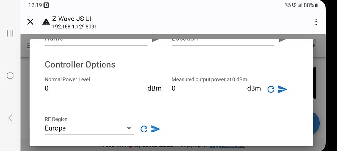

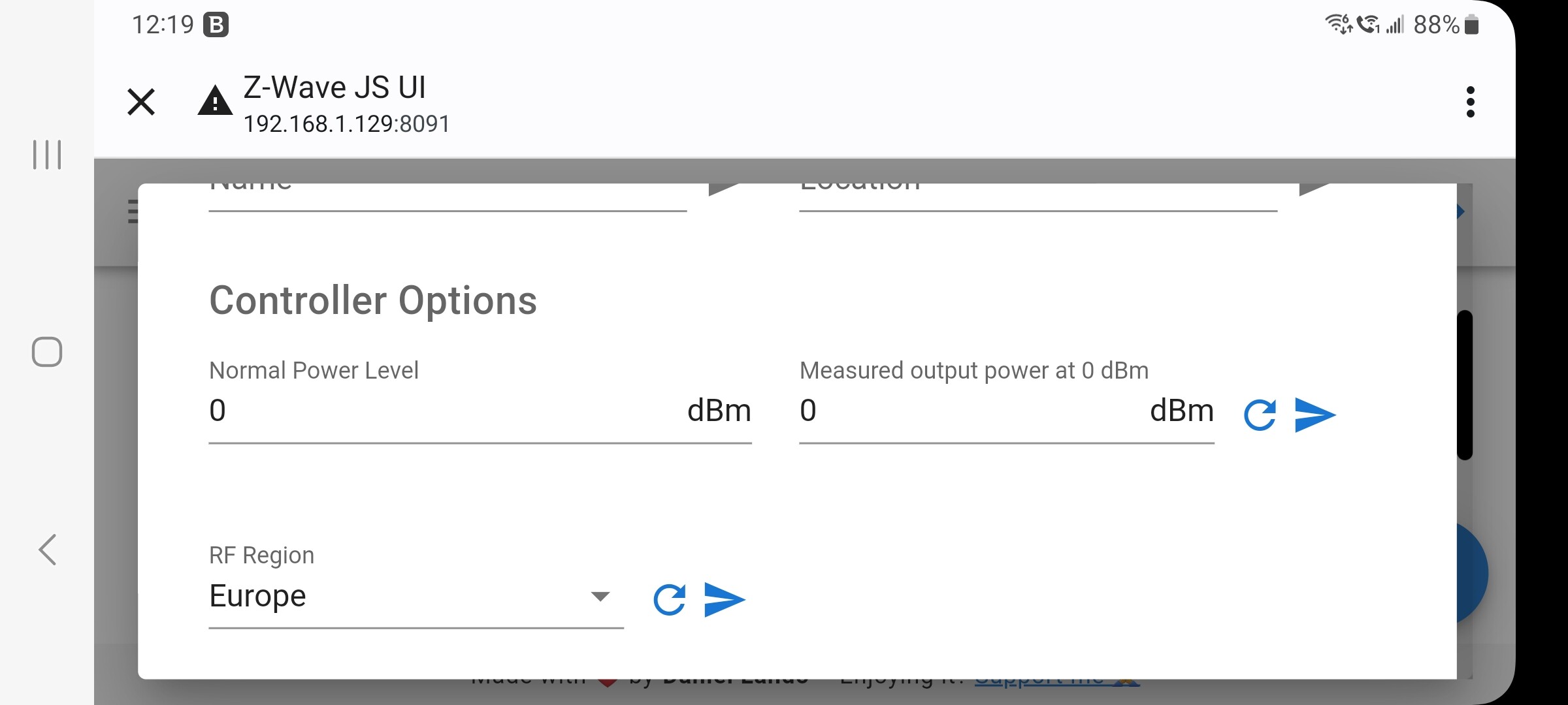

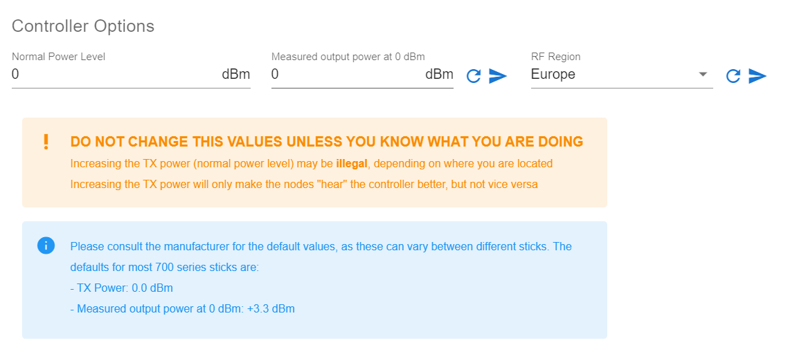

Par contre, vous pourriez me dire ce que vous avez ici dans le controleur ?
Ils disent que c’est recommandé a 0 / +3.3, hier j’avais autre chose et avec le all frequencies j’ai 0 partout.
Je suis bien en 7.19.2 et voici les valeurs demandées :
D’accord, merci, donc c’est pas ça non plus.

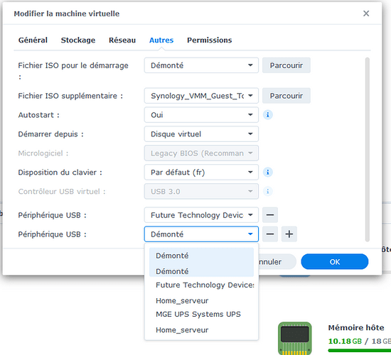

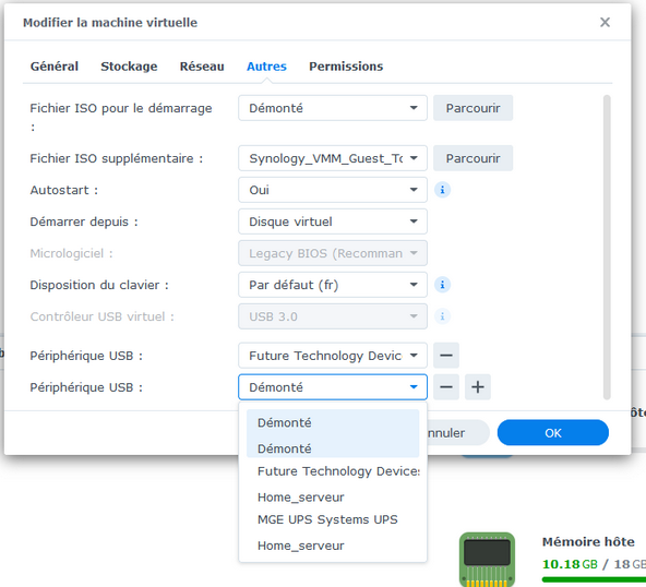

Je continue ma migration vers la Gen7, j’ai reçu ma clé transitoire.
J’ai fais un backup de ma vieille clé avec l’outil Z-Stick Gen5 Backup Tool et réinjecté dans la clé transitoire V6.81 model ZW090-C mais malheureusement elle ne remonte pas sur mon NAS Synology et donc je ne peu pas la monter dans ma VM.
