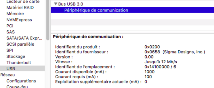

Cela donne ça sur un mac mini.

AH alors, ca, j’ai trouvé ce périphérique effectivement en essayant sur le Mac…
Mais bon, après quoi en faire…
Sur le pc il indique que le périphérique a un problème , sur le Mac rien ne s’affiche a part ceci effectivement si je le cherche.
