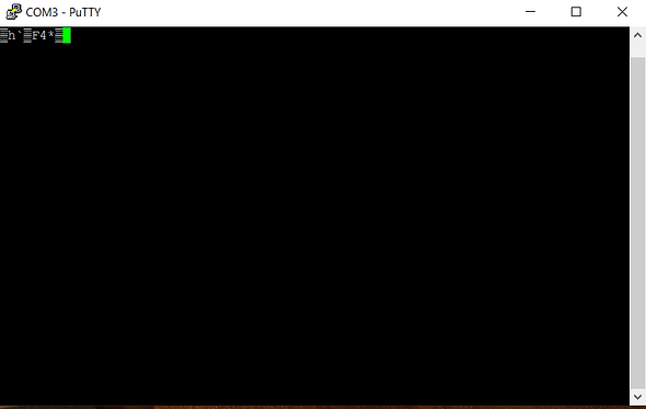

J’ai acheté l’USB-UART qu’il a conseillé (pas besoin d’installer un Driver car il était déjà présent sur mpon PC), fait les soudure mais quand je branche et que j’essaye putty au moment de mettre le troisieme file je n’ai pas un # mais des signes illisible
Quelqu’un à une idée du probléme ?

Ce genre de caractères illisibles, cela ressemble fort à une vitesse mal réglée sur le port série. Il est réglé à combien le paramètre speed dans putty ? J’essaierais plutôt 115200 qui semble être la valeur de la gateway. Mais le fait d’avoir déjà des caractères c’est déjà un bon signe.
3 « J'aime »
un grand merci seb821. J’avais mis 11520 et non 115200.
