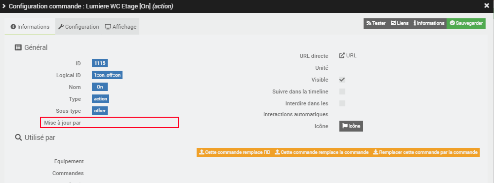

Et pourtant l’état renvoyé dans le test de commande et dans le dashboard est bon
Après un bon moment et comparaison entre ceux qui marchent et ceux qui ne marchent pas j’ai fini par trouver que dans configuration de commande l’information « Mise à jour par » est à blanc
Contrairement à mes autres modules ou ce champs pointe vers l’état du module
Impossible depuis l’écran graphique de modifier ce champs (ou dites moi comment, je suis preneur)

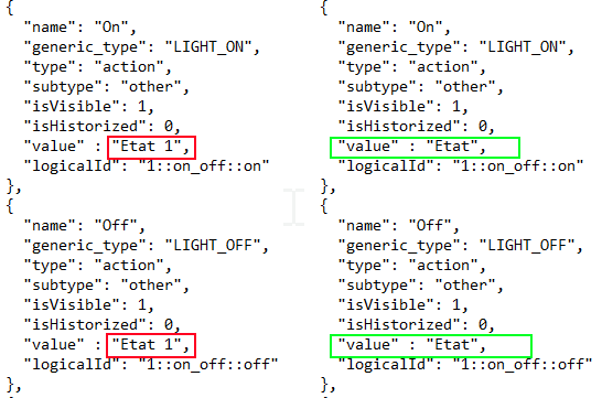

La solution est de modifier le JSON LUMI.lumi.switch.l1aeu1.json qui se trouve dans html/plugins/zigbee/core/config/xiaomi
pour modifier les deux valeurs ci-dessous
etat ok
faire une petite sauvegarde du fichier sous un autre nom avant modification ne coute pas cher et peux rapporter beaucoup.
j’en ai profité pour changer le nom de la commande « Toggle 1 » en Toggle
Sauvegarde du jason, supression du module et réinclusion et miracle ca fonctionne parfaitement.
