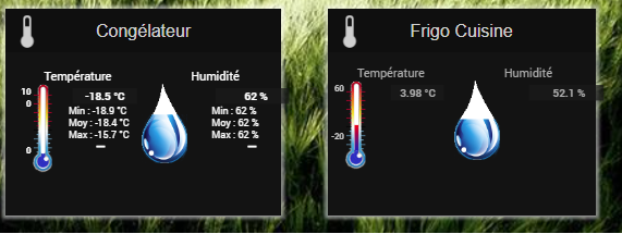

Cela fonctionne parfaitement mais je ne comprend pas pourquoi je n’ai pas la moyenne et le mini-maxi de la température qui s’affiche sur le widget, j’ai des sondes Oregon en rf433 et je n’ai rien eu à toucher pour l’avoir.
J’ai comparé les deux et je n’ai rien trouvé de différent qui puisse expliquer le phénomène.

Voilà ce que ça donne, le zigbee est à droite le rf433 à gauche.

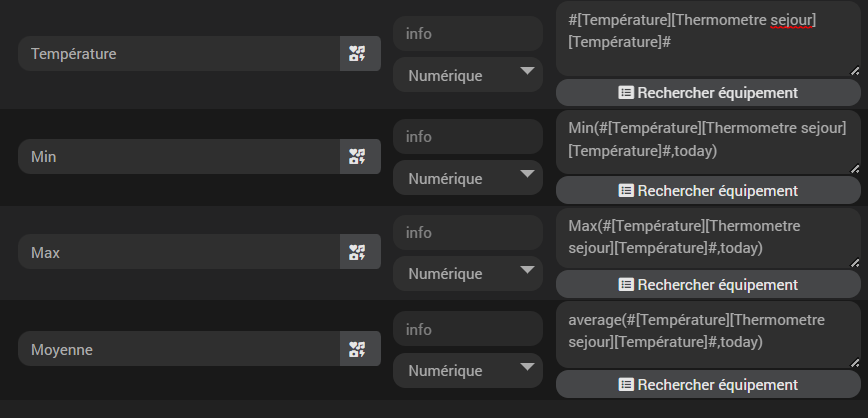

J’ai rajouté les infos suivantes dans mes widgets pour que ça fonctionne :
Ex :
Min(#[Sondes][Chambre Parentale][Température]#,today)°C
Max(#[Sondes][Chambre Parentale][Température]#,today)°C
Average(#[Sondes][Chambre Parentale][Température]#,today)°C
Widgets ou virtuels ?
Virtuel et non widget :wink:

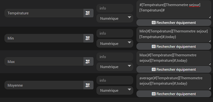

tu peux mettre un screen de ton virtuel s’il te plait ?
Ta moyenne fonctionne correctement sans la virgule devant today (capture) ?

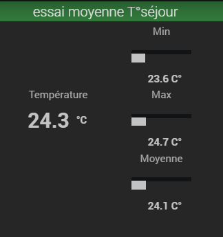

Salut @noodom ,
Bien vu en effet ! j’ai fais ce virtuel juste pour Freeman32 sans me soucier du résultat :upside_down_face:
merci, du coup pour avoir cela, obligé de passé par un virtuel, ce n’est pas possible directement sur l’objet ?
Il suffit de créer les commandes « info » proposées dans l’objet et bien sélectionner l’option « afficher » et « historiser ».
