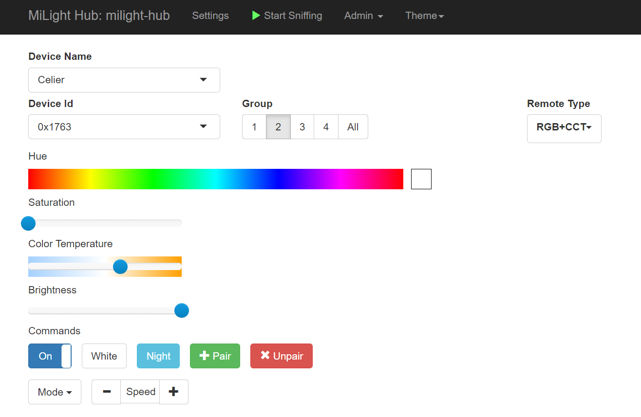

J’ai une installation fonctionnelle avec ESP, j’ai appairé 2 lampes, sur le meme deviceId (0x1763) et j’ai mis une lampe sur chaque groupe.

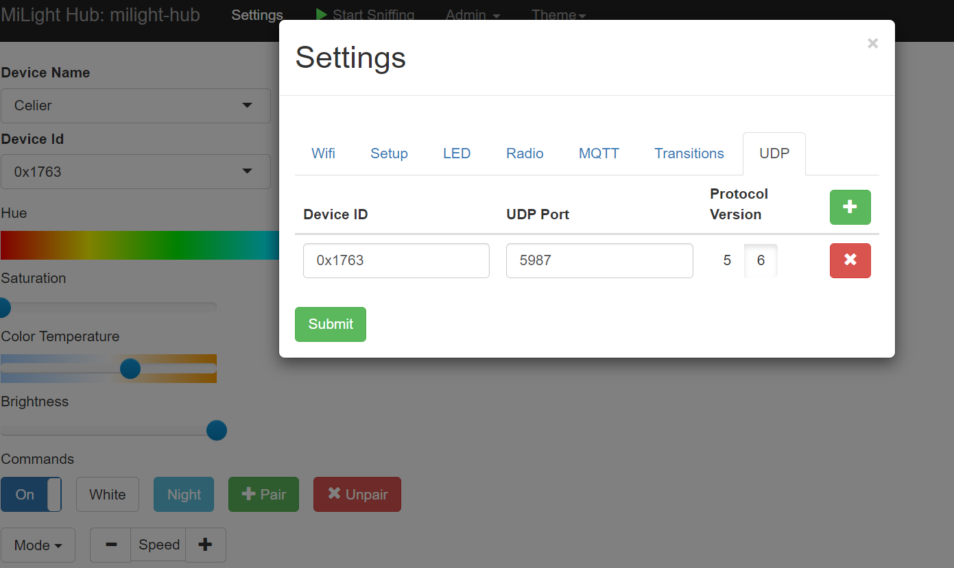

J’ai également la configuration UDP qui correspond à ce deviceId

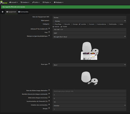

La première commande est sur une ibox et n’aboutit pas et pas compris par le hub
→ nous n’avons pas testé avec ibox
→ Le n’est pas compatible avec la ibox. En effet, il faudrait que le milighthub ait une lampe (il a juste une diode). le milightHub est fait pour contrôler via RF et a pour objet de remplacer la ibox. Ca n’a pas de sens de commander un hub avec un hub.

vérifier : le hub est bien configuré sur groupe 1 et ampoule RGB CCT

Au temps pour moi, je suis un boulet, je sais pas pourquoi je suis parti sur une ibox1 … sachant que j’avais bien configuré mes autres lampes, mais que la derniere en date était une ibox que j’utilise en tant que veilleuse.
Du coup tout fonctionne bien très bien …
