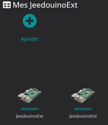

Maintenant j’ai deux jeedouino-ext :
-L’ancien ‹ wifi › en 192.168.1.34
-Le nouveau ‹ ethernet › en 192.168.1.23
2jeedouino-ext

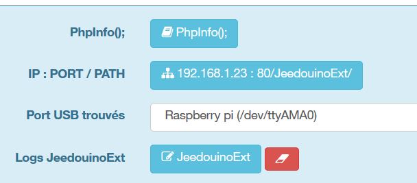

Sur la page dédié JeedouinoExt ‹ ethernet › (onglet raspberry pi), je vois bien la nouvelle IP en .23 mais le démon est OK après un force rerdémarrage :
onglet raspberry
