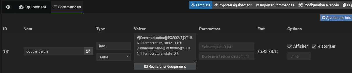

Pour paramétrer les ranges de valeurs et les couleurs, il suffit de personnaliser la série de 'if else if '.
Le seul paramètre optionnel est ‹ scale › qui détermine la taille du widget (par défaut 100x100px).

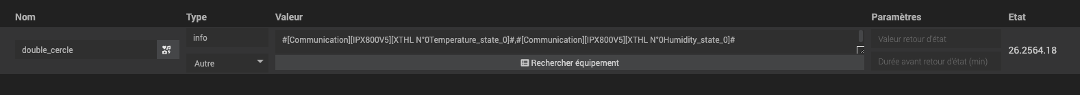

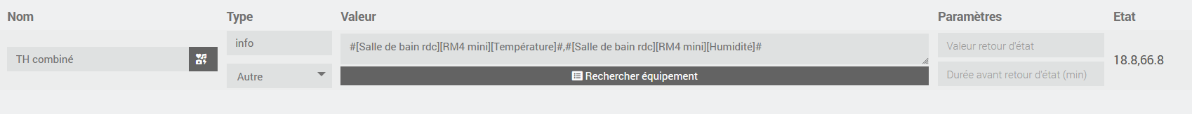

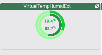

Deuxième widget, une double jauge qui fonctionne sur le même principe avec les couleurs qui changent en fonction de 2 valeurs. Exemple avec température et humidité :
Ce widget virtuel de type info/autre contient les 2 commandes à utiliser, séparées par une virgule, exemple :
Les paramètres optionnels sont nombreux car il faut indiquer: min, max et unité pour les 2 valeurs:
minValeur1, maxValeur1 et uniteValeur1 puis minValeur2, maxValeur2 et uniteValeur2:
Le paramètre scale donne un ratio de dimension, par défaut 1=100x100px.
Voici le code, à placer dans un fichier du type cmd.info.string.THTwoCircles.html (version du 09 février 2022):

Bonjour‚
Est ce que ce Widget fonctionne en V4.4 ?
J’ai bien séparé les 2 commandes à utilisé d’une virgule :
Capture d’écran 2025-09-08 à 09.37.03
Le widget ne dissocie pas les valeurs et prend la valeur de mes deux commandes sur la meme jauge.
Merci pour votre aide
Il faut vérifier dans la colonne ‹ Etat › de la commande que le résultat est bien correct, comme dans cet exemple :
Essaie de supprimer les blancs avant/après
cdt

Voilà, j’ai modifié le script en modifiant les attributs CSS des classes span.ligne1 et span.ligne2 :
La source est celle-ci :

Bonjour phil38,
Merci pour cet réponse. J’ai bien essayé de supprimé les blancs avant/aprés.
La colonne « Etat » affiche bien les valeurs comme dans ton exemple.
J’ai utilisé le script du message 16.
Mais j’ai toujours le meme résultat d’affichage. Il ne reconnait pas la deuxième valeur.
Capture d’écran 2025-09-22 à 21.20.55
