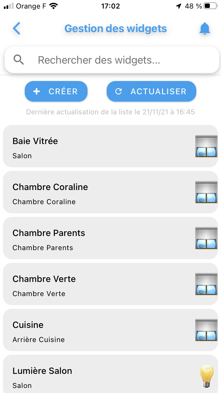

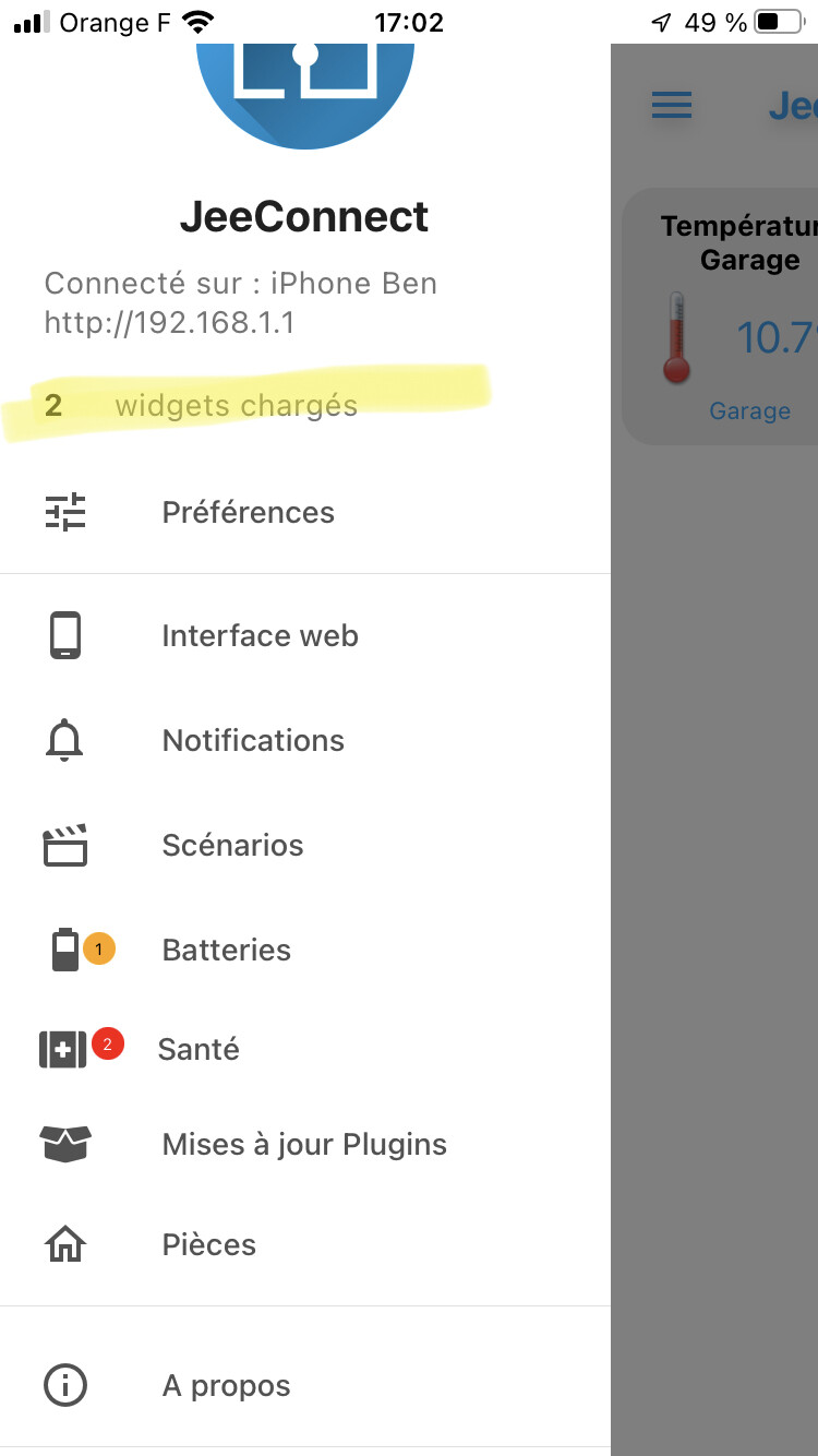

J’ai un petit souci par contre, j’ai créé des widget JeeConnect, j’en ai 10 et pourtant dans l’appli ça m’indique que je n’ai que 2 widgets chargés. Je n’ai d’ailleurs accès qu’à 2 widgets, qui apparaissent bien sur la page et sur lesquels je peux agir
Quand je vais dans les préférences, Gestion des widgets, je vois bien l’ensemble des widgets créés sous JeeConnect. Ils sont tous actifs, ils sont tous associés à des pièces et je ne vois pas de différence de config par rapport à ceux auxquels j’ai accès.

créer des widgets ne suffit pas !
il faut aussi les ajouter dans la configuration de ton équipement (téléphone) pour décider/définir à quel endroit est ce que tu veux les avoir / comment les afficher.
tu as donc pour le moment mis seulement 2 widgets sur un menu.
pas de lien entre les pièces et ce que tu vois sur l’appli => déjà abordé dans plusieurs sujets ici !
depuis l’appli : menu / pref / gestion des menus / < choisi un menu > / widgets / ajoutes les widgets que tu souhaites mettre dans ce menu
depuis le plugin : tu vas sur ton équipement, puis sur l’assistant de configuration, onglet widget, et tu les ajoutes
